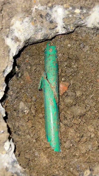

Nhà mua lại hoặc đường ống cũ kém rồi, chỉ có đục tường để làm mới chứ làm được chỗ này nó hỏng chỗ khác thì quá tội.
Làm nổi thì rẻ hơn, dễ hơn làm ngầm, mỗi tội như chỗ bôi đậm
OF-882295
3/6/25
1,572
2,891,666 Mã lực
Cắt gạch sát góc tường vào để nước ngầm là đường mới. Nhà em cho thuê còn bị thủng cả đường ống bơm lên máy bơm 1 tháng 8 triệu tiền nước, máy bơm chạy cả ngày may chưa cháy thế mà thằng thuê nhà không phát hiện được. Ống nhựa hàn luôn nhé
