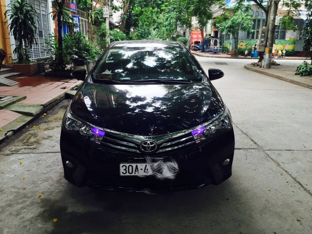

em đinh thay bóng tăng sáng philip HB3 Osram NBU cho đèn pha altis 2014 ,xin các cụ cho em ý kiến vè độ sáng có cải thiện hơn bóng cũ không thỉnh thoảng đi cao tốc thấy bóng nguyên bản cộng với đèn bi vẫn không được sáng lắm hình như do phản chiếu của đèn đường ( em lên bi xenon đèn cos rồi) , nếu giải pháp này không ổn thì có giải pháp nào hơn không ( trừ nâng nốt bi nữa )

BÁc thử đi vào chỗ nào tối om xem nó có sáng ko? đi đường cao tốc đèn đường nó phản xuống nên ảnh sáng bi xenon ko bám đường nhiều, còn đèn pha của altis khá sáng rồi. E cũng thay một cái bóng tăng sáng 150% ở cụ Cường black. Philip gì e quên rồi . he he.
Cơ mà mục đích của e là ánh sáng của nó màu trắng xanh . Đá pha cho nó đệp.

sáng chóe luôn :D. Mỗi tội đi mưa ko bám đường lắm. Bóng ý e mua 1 triệu/1 đôi.

Không thay được cụ ạ.Lý do :Ánh sáng tóe loe,không thể có quầng sáng tốt như halogen nếu không có projector.
lý do toe loe có phải do không có gương cầu hội tu j(bi) phải không em

Anh lắp projector xong thấy đường cắt chuẩn chứ anh,anh lắp bên nào đấy ? Trước em cũng nghịch món này suốt,ham lắm.
Lý do tóe loe thì đúng là do thiết kế anh ạ,mỗi bóng đi với loại chóa khác nhau.Như là Altis 2.0 bản cũ,thì họ dùng chóa phản xạ Reflector,có nguyên lý y hệt như trên Civic 2.0 và Grandis.Vẫn là bóng xenon (loại D2R) nhưng không dùng thấu kính.Ở bản 2.0 hiện tại,thì họ dùng thấu kính với bóng LED nhưng bên pha thì vẫn là halogen.
Hay một số xe,đã có projector rồi,nhưng không phải cứ lắp ballast và bóng xenon vào là hoạt động ngon,vì nó còn liên quan đến chân đèn cũng như ánh sáng hội tụ :D

hôm nào qua thanh xuân chú thẩm định đường cắt nhé :D , anh độ led mí bi biếc hết rùi
