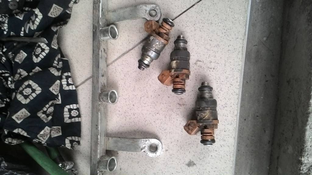

Sáng nay rảnh rỗi e lại lôi tiếp cổ hút, van không tải, cảm biến bướm ga, kim phun, cảm biến trục cam ra về sinh tiếp hihi :D. Mọi thứ đã sạch sẽ nhưng bệnh vẫn thế hix hix :(

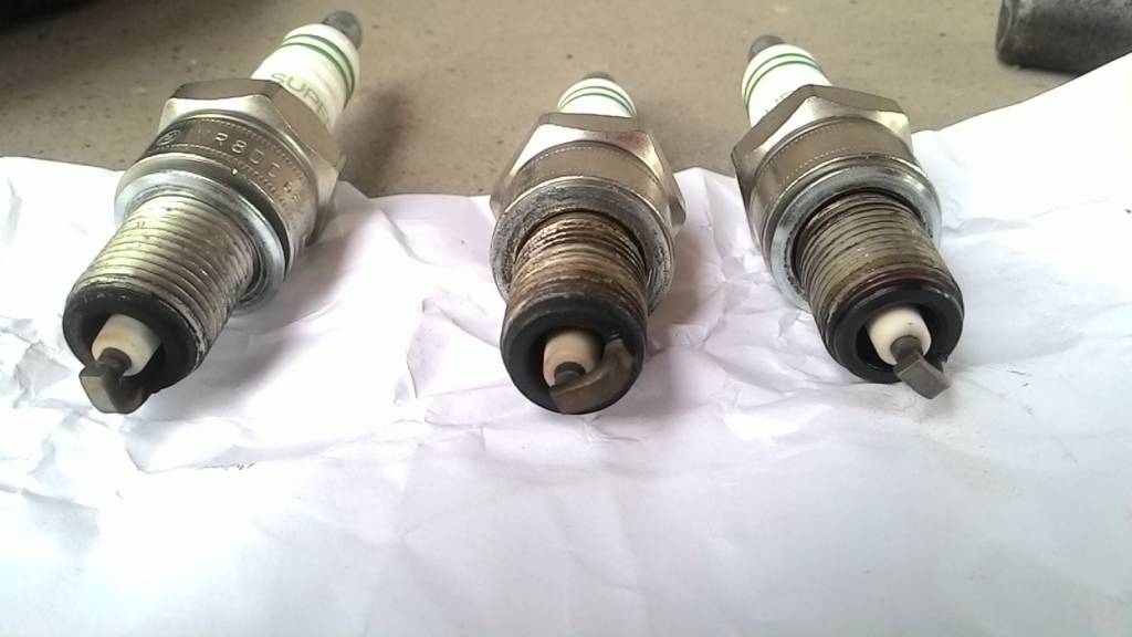

Mà sao 3 con bugi của e thay được 2 tuần rồi mà nó cứ trắng phau vậy, có phải thiếu xăng ko các cụ

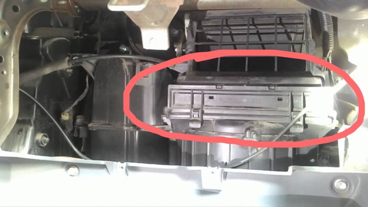

Này thì vệ sinh quạt gió này :D
ABCZ13
OF-144997
7/6/12
451
366,436 Mã lực
Ái chà, cụ min18vn lại làm e ngứa tay rồi đấy :D cụ chụp nốt cái dàn lạnh đi :) xong e làm một thể hihi
min18vn
OF-1104
3/8/06
2,952
601,976 Mã lực
Ha Noi
dàn lạnh thì ko tháo đâu, tháo ra là phải nạp lại ga

Cụ chỉ em cách tháo Bugi cho con Spark với, em muốn tự tay tháo và lau chùi cho nó. Đồ để tháo cần có những gì nữa cụ nhỉ?
Ôi dễ ẹc à, cụ mở lắp capo lên nhìn thấy ngay 3 con bugi trước mặt, cụ giật tẩu chụp bugi ra. Nếu bugi chuẩn xe thì dùng khẩu hay tuýp cỡ 21(chuẩn là 20,8 :D) còn ko thì có 1 loại cỡ 16. Cụ cắm vào vặn ngược chiều kim đồng hồ là ra thôi. Khẩu để mở bugi là loại dài nhé dài khoảng 3 đốt ngón tay. Lúc lắp vào cụ chú ý vặn tay nhẹ nhàng vài ren rồi mới đưa khẩu vào vặn (khâu này quan trọng đấy, mới vặn thấy nặng thì đừng có cố vặn)

Cảm ơn cụ, nhưng em thấy nó còn có một cái chụp ở trên nữa mà cụ nhỉ, có phải tháo bung cái đó ra không cụ? Em gửi kèm theo ảnh cụ xem hộ em cái nhé.

Cụ cứ giật 3 cái ở đầu bugi là được, còn thích cụ giật cả trên vệ sinh luôn cũng được. Cái đó nó chỉ cắm vào thôi, giật mạnh tí là ra hoặc hơi xoay nhẹ và giật. Chú ý túm vào chỗ cao su nhé chứ đừng túm vào dây.
