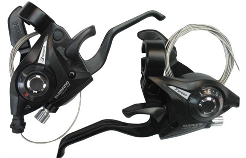

con địa hình của e bị đứt dây đề líp sau,giờ e cần các cụ chỉ cách tự thay dây mới.
Đề của e như sau:
Liệu có phải tháo tung củ đề vặn ra để luồn dây ko ạ? hơi căng

Rất đơn giản, cụ tháo 2 con ốc trên nắp tay để để mở tay đề ra >> dùng kìm đầu nhọn rút dây đề ra >> luồn dây mới vào, chạy dây và căn chỉnh lại đề là ok
CÒn ko làm được thì đem qua bên e chỉnh cho một lát xong ngay

ý cụ là ko phải mở toang ra đúng ko ạ? sự thực đề của xe em là đề Saiguan của xe sodek chứ ko phải như hình đâu.
Ý cụ nguyên lí giống nhau cả à?
Có thể dùng nhíp thay cho kìm mũi nhọnko cụ? hoặc có cái món gì khác

Cơ cấu giống nhau mà cụ, cụ mở nắp ra, rút dây đề cũ thay dây mới vào, căn chỉnh 1 chút là ngon :D

Giống nhau cả thôi, cụ dùng gì cũng được, miễn là rút được cái đầu dây đề cũ ra để nhét cái mới vào

e báo cáo các cụ là e đã mua dây đề 20k ở 21 đặng thùy trâm và tự thay rất dễ ..hì
