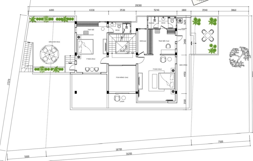

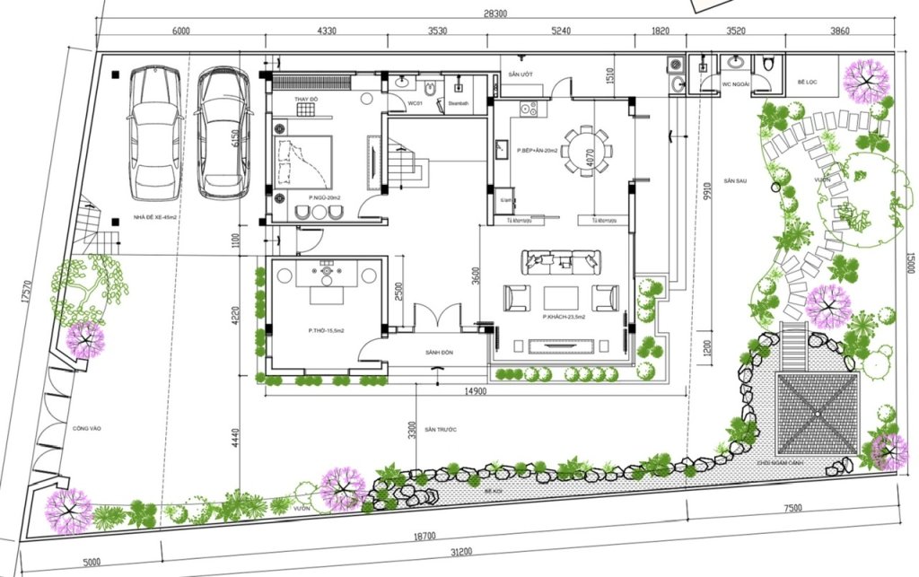

Em nhờ KTS thiết kế căn biệt thự nhà vườn. Nhà em quay hướng tây, 2 tầng. Tầng 1 gồm 01 PK, 01PN, 01 phòng thờ, 01 phòng bếp ăn, 01 phòng WC, cầu thang...; Tầng 2 gồm 02 PN ( 01 PN Master), 01 phòng SHC. Nhờ các cụ soi giúp em có gì chưa phù hợp không ạ. Em xin cảm ơn các cụ nhiều

Trên internet 1m2 có khoảng 100 KTS online :D, em xem qua thì thấy đẹp phết rồi, chỉ bổ sung cụ điều chỉnh cái cổng vào càng to càng tốt, căn làm sao góc cua ô tô thoải mái nhất có thể là pơ phệch. Giờ mua lũ lụt nhiều cố gắng tính toán nâng cốt nền cao thêm 2 bậc nữa
Nhà cụ xin thế. Nhưng ông KTS có vẻ chưa kịp tư duy thiết kế nhà đại gia.
Em nghĩ có mấy điểm cần sửa:
- Bếp chưa có đảo bếp nên trông phèn như nhà lô.
- WC nhà đại gia mà thiết kế như wc chung cư.
- Phòng ngủ tầng 1 làm kiểu chia riêng chỗ thay quần áo đâm chật. Bàn học (trang điểm) cạnh cửa wc.
- Xe để thế kia chui ra vào khó. Nhà có sân vườn rộng mà ở tầng 2 phía bên phải có sân rồi còn tham thêm cái sân trên đầu chỗ ô tô làm gì ạ.

Tầng 1 có mỗi cái WC, khách đến chơi muốn đi WC lại phải đi qua phòng ngủ thì quá bất tiện.

Nhà rộng mà KTS hoa lá cành, chia không gian vụn quá cụ ạ. Kiểu thiết kế này của 10 năm trước rồi

Đẹp quá cụ ơi, em chưa mơ tói nên k có nhận xét gì, chúc cụ sớm hoàn thiện căn nhà mơ ước.

Công năng bản thân thì cụ phải trao đổi với kts từ đầu chứ. Trên mạng thì 9 ng 10 ý.
Còn về góc kts thì đúng như cụ trên nói chỉ cần nhìn wc như này thì kts ko hợp làm nhà giàu rồi. Theo em cụ lên youtube xem vài căn diện tích rộng biệt thự nhà vườn với công năng đẹp, thiết kế hiện đại, xem đủ các khía cạnh công năng, thì note dần lại cái nào đúng với cụ (vd cần đủ bếp khô bếp ướt, có khu vực bếp phụ kết hợp bàn ngoài hiên nếu nhà có đông khách chẳng hạn, v.v..) rồi lên khung ốp lại cho kts làm lại nếu ko đổi kts.

thực ra em rất không thích kiểu thuê KTS rồi lại lên đi hỏi, cụ sẽ thành kiểu đẽo cày giữa đường
việc thiết kế và lựa chọn thiết kế là giữ cụ và KTS cụ thuê.
để các KTS làm tốt nhất cụ nên chọn những thứ cụ thích sau đó giao hết cho các KTS tự sáng tác.
yêu cầu ra 3 phương án khác nhau hoàn toàn để chọn, cụ đừng sửa manh mún trên 1 phương án có sẵn, càng sửa càng khó.
khả năng cụ cũng cảm nhận như em là nhìn qua thiết kế còn rối rắm chưa thông (đây là cảm nhận của em nhé, của cụ có thể khác)
vì em không rõ ý của cụ và ngân lượng tới đâu, nhưng nếu đã tk kiểu nhà vườn cảnh quan như này phải đầu tư một chút thì KTS kia đang vẽ chưa tới, các thành phần còn thiếu và lại đang cố nhồi vào một số thứ thừa như khu vực phía trên 2 cái ô tô.
để có phương án thiết kế tốt nhất cụ phải ngồi rõ với kts về ý tưởng và mong muốn của cụ chứ đừng lên đây hỏi rồi lại đắn đo, mỗi người một ý nên góp với cụ chút ý kiến như vậy

em thấy không ưng lắm, nhà rộng mà thiết kế sao cứ nát nát. Chưa bàn đến cái khác, nhưng riêng phòng thờ nếu nhà mặt đất, em luôn nghĩ phải để trên tầng cao nhất của ngôi nhà và phải là khu vực riêng tư yên tĩnh. Phía ráp sau lưng bàn thờ phải là nơi yên tĩnh không bị động. Của nhà cụ, vị trí phòng thờ ngay cạnh 2 cái cửa luôn, một bên là sảnh đón, xong phía sau lưng nơi kê ban thờ lại là lối đi của 1 cửa phụ từ phía garage. Em không biết có phải thầy phong thủy của cụ dặn phải kê như vậy không, chứ bình thường kiểu bàn thờ thần tài mới hay đặt ngay lối ra vào, chỗ đông người qua lại, còn bàn thờ gia tiên thường hay đặt nơi cao nhất trong nhà.

Em thấy để gara thế đỗ xe hơi mệt. Với cả wc tầng 1 khách khứa phải sử dụng cái ngoài vườn cũng hơi bất tiện, nhất là mùa nồm + muỗi nhiều, phải mở cửa ra cửa vào.

e cũng k thích nhà vườn mà không gian cây cối ít quá, nhà to quá, vào toàn thấy nhà là nhà

Đất nhà cụ phải trên khoảng hơn 400m². Thiết kế kiểu nhà vườn.. Nếu là kiến trúc sư chuẩn việc đầu tiên họ sẽ không đi vào thiết kế mặt bằng chi tiết. Mà đầu tiên họ sẽ bàn về bố trí thiết kế không gian & cảnh quan cùng phong cách kiến trúc, phác thảo thông gió cho toàn bộ căn nhà.
Em cảm thấy thiết kế này kts chọn một phương án an toàn, có phần dập khuôn. Chứ không có sự đặc biệt hay điểm nhấn. Cụ có 3d mặt đứng không ạ?

KTS mới dựng MBCN, chưa có bản 3D cụ ạ. Em cảm ơn cụ, nếu có bản 3D em gửi nhờ cụ tư vấn

Nhìn đi nhìn lại từ chiều, giờ có thời gian em viết thêm chút. Cảm nhận của em là không gian bị chia vụn quá (mà đọc cũng thấy nhiều cụ đã viết thế). Ví dụ như phòng đa năng - không gian sinh hoạt chung, nếu như em thì em sẽ muốn có thể đặt được một bàn billiard hay bóng bàn chẳng hạn, chứ để vuông vuông 3.5x3.5 làm gì cũng lỡ cỡ. Ban công và sân thượng hơi nhiều, em nghĩ sử dụng cũng không hiệu quả, sau này nếu không để cây thì nắng, có cây cảnh thì suốt ngày đi quét lá và sợ tắc chỗ thoát nước. Nhìn vẽ đặt cái bàn trà ngoài trời thì đẹp, nhưng nếu chỉ có cái ô che nắng không thì cảnh quan xấu, kiểu gì cũng phải bố trí các chậu cây cảnh đi cùng. Kể cả có lắp hệ thống tưới tự động thì cũng vẫn mất công chăm sóc, mệt phết :).
