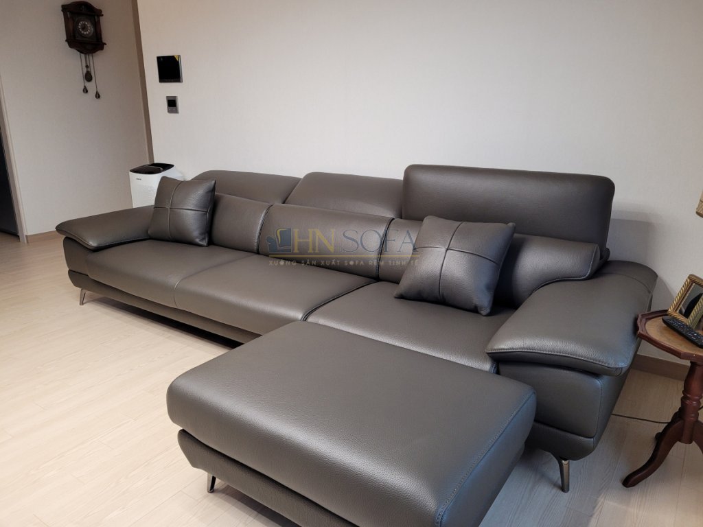

4. tks cụ. e mới ngó được 1 cụ trên of làm sofa thấy khá ưng. kiểu này có thể thu gọn đc nếu cần :D e hơi ngại kê sát cửa kính vì muốn để cây cảnh ở đó lấy ko gian xanh + dễ vệ sinh khe đó

4. Sofa L rất phổ biến, từ vài củ đến vài trăm củ. Sofa này nhẹ, cụ ủn nhẹ cái nó bay xa cả mét tha hồ vệ sinh.

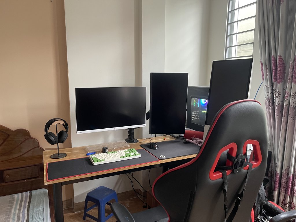

3. ý e là độ dày của tấm gỗ cơ. ko phải chiều rộng. thường đội thiết kế hay làm kiểu học bàn dùng ngồi máy tính khá khó chịu. với e dùng 2 mang dùng arm nữa nên nhu cầu cũng hơi khác với dùng lap. để mai e chụp cụ góc làm việc hiện tại :D hiện tại e đang phải ghép 2 bàn 1m2 và 1m4 vào sử dụng

Làm bàn bằng tấm gỗ băng dài hết chiều dài tường (khoảng 4m). Hộc tủ di động gắn bánh xe. TV treo trên giá gắn tường chỗ gần cửa ra vào. Đẹp keng luôn. Lưu ý phương án này TV sẽ phải treo hơi cao mới đẹp. Do vậy giường và đệm sẽ phải cao hơn bth tầm 10cm.

Bàn làm việc của e đây :D e sử dụng giá treo màn hình nên ko dùng kiểu gắn tường đc mà phải làm bàn rời. với làm bàn dài thì sẽ phải gia cố thêm chân chịu lực
