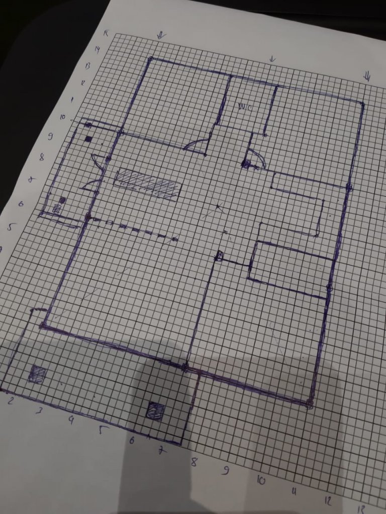

Xây ép về phía nam sát hàng xóm. Mặt nhìn ra hướng ĐB có phải xong ko?
Công năng chưa bàn vội vì dở quá. Cái hành lang dài ngoằng chuẩn style nhà ở quê.
Con này muốn đẹp phải đầu tư thật ngon về thiết kế. Cụ kỹ tính mà có vẻ cũng thích tham gia vào việc của kts nên sẽ khó tìm đc kts ngon.

E ko chọn xây sát phía nam do có ao nhà hàng xóm và họ nuôi gà vịt góc đó. Lí do thứ 2 là cột hoành mã cả cái đường kẻ long cốt nhà từ phi ngang qua.
chỗ hành lang dài dự khi ae về đông cụ. Cũng chưa tìm đc ks tư vấn đc như ý, các cụ biết chỉ chỏ chỗ thêm giúp.

Kính chào các cụ các mợ
E đang loay hoay chọn cái hướng để xây cái nhà ở quê. Cũng đi tham khảo mấy chỗ bạn KTS (e chưa chốt bản vẽ). Lên đây nhờ các cụ tư vấn giúp cái hướng và bố trí công năng thế này được chưa a.
- Thông tin chung: Thổ đất mặt tiền 23m, sâu 25m. Mặt tiền của thổ đất hướng ĐN (lệch 20độ).
Đường trước nhà 3.5m, ngõ thông. Xung quanh có nhiều ao do ở quê.
Cạnh mảnh đất nhà em có mảnh của bác cả đã xây nhà từ gia đình
- Em tuổi sửu, mệnh Càn --> Tây tứ trạch
- E định bố trí vị trí xây nhà có cửa chính mở hướng TN chọn vào góc "Phúc đức", mở 1 cửa phụ ra sân ở hướng ĐN (góc "Hại Họa");
Vị trí chỗ xây nhà định cho ngang với nhà từ, có lùi hơn nhà từ 1 chút, sẽ xây chiều cao tổng thấp hơn nhà từ (e định xây mái thái 1 tầng).
Diện tích định xây dựng: 14x9m. Mặt bằng công năng định bố trí như ảnh đính kèm.
Còn mấy cái lăn tăn, lên đây hỏi các cụ các mợ gạch đá giúp:
- E mở cửa chính nhìn sang hậu chẩm nhà từ có sao ko? E định trồng nhiều cây góc đó để che
- MB công năng bố trí như vậy được chưa a. E định căn Dtich xây dựng tầm 120m2 tổng để khống chế budget.
E tạ ơn các cụ các mợ đi qua góp cho các ý kiến chỉ giáo.
(Lúc đi tham khảo một số cty thiết kế trên fb, cũng cty nhỏ thì các bạn ấy đem form nhà sẵn ở đâu đó định hướng cháu xây ở góc phía đông bắc, gần đường cháu ko thích do vào nhà sân và vườn lại ở sâu... ==> chọn khu vực xây và hướng cháu cũng cần cụ nào quanh khu Cgiấy chỉ cho chõ xem xét cái, xong lại đi tìm bạn KTS thiết kế chi tiết cho chuẩn chỉ).
Cảm ơn các cụ!

MB định xây dựng:
Vẽ tay MB công năng:

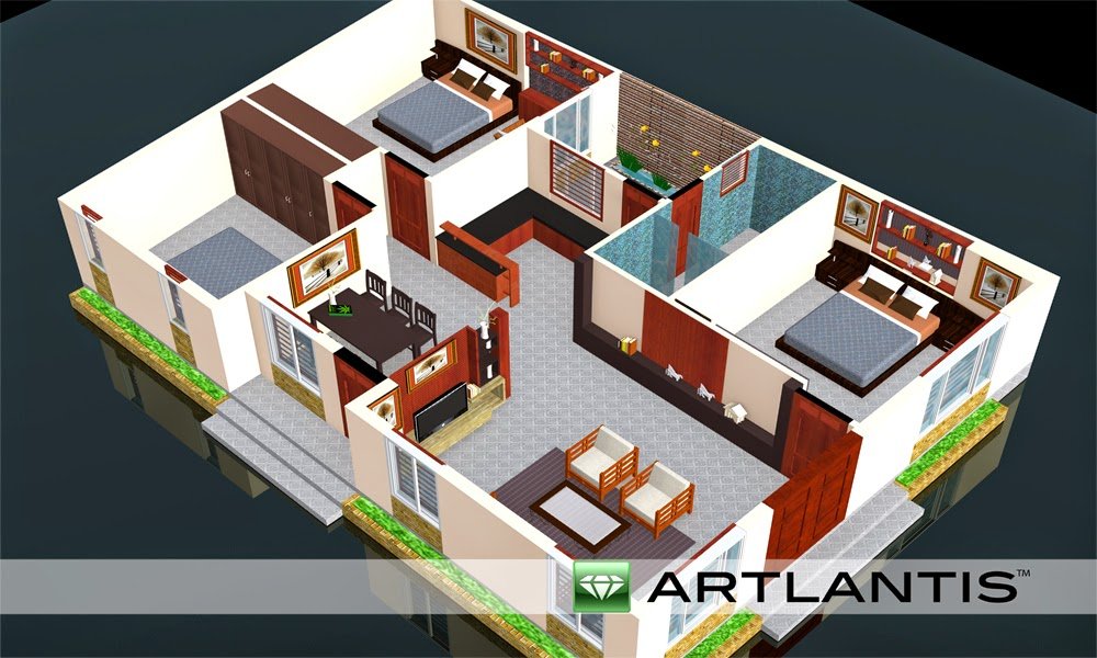

Vị trí xd nên xem pthuy cho thoải mái. Còn nếu nhà 9x14 mà hành lang 8÷9m2 như kia phí. Cụ tham khảo bố cục tương tự này xem sao.
3pn 2 vs thoải mái hơn!
