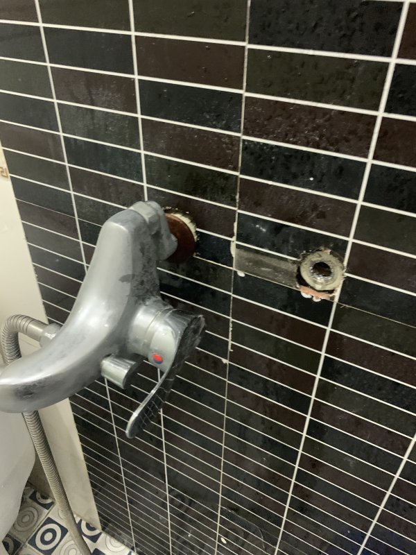

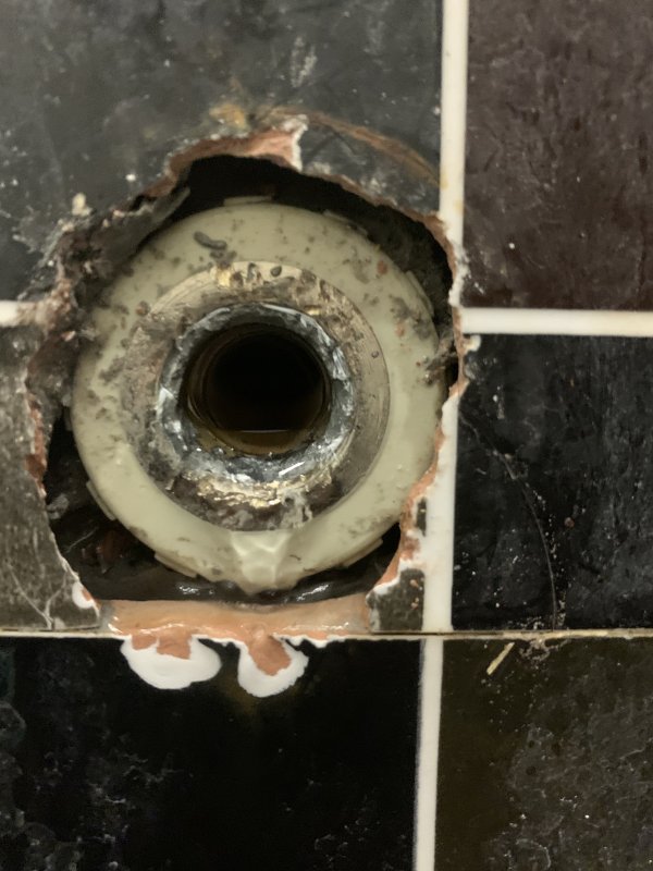

E đang định tẮm cho cu con mà không may cộc đầu vào cái vòi tắm này. giờ nó bị gẫy cái cut ở bên trong không cách nào lấy ra được.
cụ nào có số điẹn thoại người sửa chữa điện nước dân dụng này thì cho em xin số với. em ở định công

E đang rất cần , mong các cụ giúp đỡ e với

Cái chân sen này hay gẫy khi bị bẻ ngang, em cũng bị vài lần. Cụ tự làm đơn giản thôi: dùng tô vít dẹt kê nghiêng vào phần bị gãy (nằm trong cút nhựa), dùng búa gõ vào cán tô vít (theo chiều ngược kim đồng hồ), gõ vài cái là nó xoay ra ngay.

Em làm theo đục toe toét mà k ra cụ ạ.
Cụ làm một miếng gỗ, vót ra, chêm cùng một con nở sắt.
Vặn nở sắt ra đến tầm đủ lực, nó sẽ tì vào gỗ và thành của chân sen.
Rồi vặn cả nở và gỗ ra, ok thôi ạ.
Cụ nhớ căn đúng tầm của đít con nở với cả thành của chân sen bị gãy nhá.
Gỗ tạo ma sát, còn con nở giữ lực cho gỗ. :)

E loay hoay mãi giờ nó toe toét rồincuj ạ. sợ mất cả zen rồi ý

Do gen của hai phần được bám với nhau bằng băng tan nên lực xoáy nhẹ mà cụ. Cứ nêm chặt lòng ống đứt, rồi vặn lõi chêm như vặn con ốc là ra thôi ạ.

Thôi theo em cứ gọi thợ cho lành chứ chêm quá tay nứt vỡ đường cấp nước còn khổ nữa. Các cụ có nghề quen rồi, còn bọn em có vặn ra được là phải nghiên cứu từ đầu lúc nó chưa be bét cơ.

Cháu bị gẫy mấy lần, cứ cầm tuốc nơ vít đầu 2 cạnh dã ngc chiều kim đồng hồ nhẹ nhàng là ra hết ạ. Có lần khoai quá đâp ngc để vỡ cái phần ống gẫy từng chút một là xongĐ

Nếu không lấy được đập vài viên gạch đục ra hàn lại vậy.
