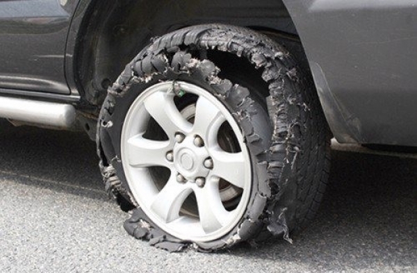

Các cụ cho em hỏi tí, xe em hôm nay đang đi thì nổ lốp cái bụp, không va chạm, không cán đinh — cứ thế mà nổ. Bên thì bảo "không đền vì hao mòn tự nhiên", chỗ lại bảo "nếu do sự cố bất ngờ thì vẫn được hỗ trợ".
Cụ mợ nào từng trải cho em hỏi thông tin như này, đúng không?

Bên nào nói cũng đúng, chỉ thiệt ntd phải chứng minh lỗi nsx nếu có mới đc đền bù chi trả cụ ạ.

Nổ lốp xe mà không ảnh hưởng đến thân, vỏ, các chi tiết khác thì không cụ nhé, coi như cán đinh to, thay lốp cho nó nhẹ đầu

Theo e thì có nếu nêu đc ra là lỗi của lxe gây ra. Trc ông a e mua xe mới tinh, hôm đi ăn khao xe về ông ý táp vào lề sát quá bị chém ngang rách lốp. Đc bảo hiểm đền thay lốp mới.
Trc có ông KH của e còn đc BH chi trả thay ắc quy mới cho con xe tải cơ, lúc đầu e ko tin cho đến khi đc cho xem tbao bồi thg.

Vấn đề mua của Công ty BH. nội dung quy tắc của Công ty đó ra sao?

Chỗ này thì đa phần các Cty BH đều xử lý giống nhau:
- Nếu lốp của xe cụ tự nổ, rách, hỏng (do cán đinh, va chạm hay bất kỳ nguyên nhân gì) mà không có cùng tổn thất với bộ phận khác --> Cty BH sẽ không bồi thường
- Nếu lốp của xe cụ va chạm mà có bộ phận khác cùng bị tổn thất do cùng 1 nguyên nhân (VD quệt vào vỉa hè/thanh sắt gây rách lốp và xước, mẻ lazang...) --> Cty BH sẽ bồi thưởng cả lốp và bộ phận cùng bị tổn thất kia

Bác DBV trả lời chuẩn rồi.

Và nếu lốp mới trong khoảng bảo hành của lốp bể hỏng do nguyên nhân là lổi nhà sản xuất lốp thì bên nhà sx lốp bảo hành.

Lốp, acquy…ko nhé cụ

Cụ húc vào tường, nổ lốp => Nổ lốp là do tai nạn, được trả tiền.
Lốp tự nổ => quên đi.
