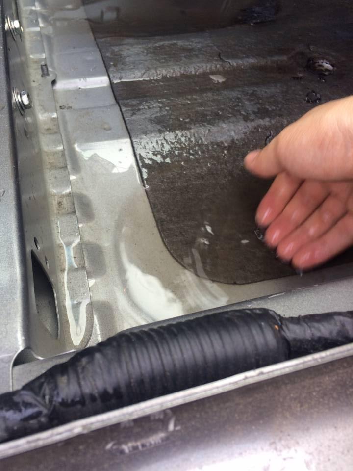

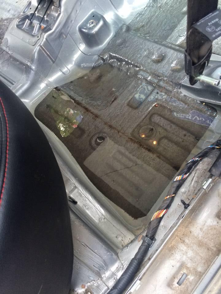

Chuyện là con Cerato 2011 của bạn cháu hôm trước để qua đêm ngoài trời, chỗ cao ráo. Thế rồi đêm hôm đó dính trận mưa to, sáng hôm sau ra mở cửa xe thì lại có nước tràn đầy ở sàn xe cả trước và sau bên phụ.
Loanh quanh kiểm tra cửa sổ trời, cửa kính đều không có gì bất thường, kiểm tra phía sau hộc để đồ trên Táp lô bên phụ thì phát hiện nước chảy từ đó xuống sàn xe.
Hôm qua em và bạn em đánh ra gara kiểm tra, hóa ra là máng thoát nước mưa phía dưới kính lái bị lấp đầy rác và bụi của bao năm sử dụng khiến nước chảy xuống máng đó không thoát được rồi dâng cao, tràn qua cả thành máng. Phía trên thành máng đấy là cửa lấy gió tự nhiên vào xe, nước tràn qua cửa đó vào ống lấy gió ngoài của điều hòa rồi chảy xuống sàn xe.
Qua đây xin nhắc các cụ đang dùng xe cũ nên cẩn thận thỉnh thoảng vệ sinh máng thoát nước phía dưới kính lái để tránh trường hợp đáng tiếc xảy ra như trên ạ!

Hôm qua máy em hết pin nên ko chụp chỗ máng thoát nước dưới kính lái đc, nên hôm nay chỉ văn tả cảnh đc thôi. Máng đó nằm ngay dưới phía trước kính lái, mặt trên là tấm nhựa lọc rác lớn đấy ạ!

Cái này lật nắp capo lên cũng ko nhìn thấy đâu ạ, phải tháo tấm nhựa lọc rác ở mặt trên ra thì mới thấy cụ ạ! Mà kiểu tháo tháo lắp lắp thì mấy ông ngại động chạm vào xe thì chắc chả bao giờ nghĩ tới tháo cái mặt lọc rác đấy ra cụ ạ!
