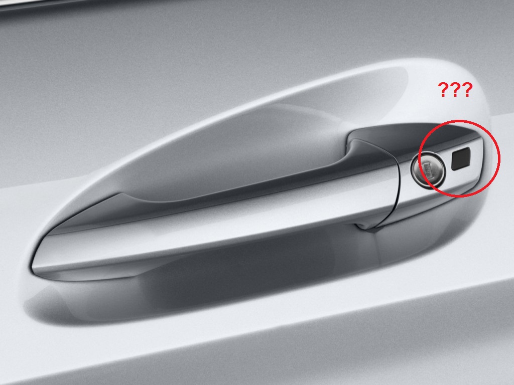

Nút đen trên tay nắm cửa lái đẻ làm gì?
OF-308499
19/2/14
573
304,930 Mã lực
Cụ nào cao thủ chỉ em cái phần đen đen trên tay nắm cửa này có tác dụng gì thế? Xe GLK 250 nhé.
Lúc đầu em tưởng là để support keyless go, định hí hửng đặt mua cái nút bấm mà ko phải hiu hiu. Ở VN hình như chỉ có dòng S có keyless :(

Cụ ấn giữ phím mở khóa trên key, đồng thời key hướng về cái đen đen đó thì tất cả các kính trên cánh cửa sẽ đồng thời hạ xuống. Cũng làm như vậy với phím lock thì tất cả kính sẽ lên.
Rất tiện khi hạ kính để giảm nhiệt vào mùa hè trước khi vào xe. Hoặc lên kính khi đã ra khỏi xe.
Cụ đọc cái sách hướng dẫn còn nhiều cái rất hay với mấy cái kính này. Vd như khi cụ đang hạ kính trong một ngày đẹp trời, bỗng dưng đi vào khu vực bụi bặm, cụ chỉ việc ấn giữ vào phím lấy gió trong thì tất cả các cửa kính sẽ lên, qua đoạn đó rồi cụ ấn giữ lại phím này thì tất cả các cửa kính lại hạ xuống đúng vị trí ban đầu.

E 400 AMG mới có, mà đi cùng với keyless go đó (giống smart key của xe nhật, hàn). Nhưng mà GLK 250 có hỗ trợ keyless go đâu =((
Cái này thì Merc có rồi đâu có cần cái đen đen đó ạ? Em thấy đứng đâu bấm cũng kéo kính hạ kính được mờ :-?

Nhưng chỗ đó là mắt hồng ngoại cụ ợ. Cụ che nó rồi ấn thử xem có hoạt động không?

Là bộ thu tín hiệu điều khiển ngoài xe. Nếu cụ ở ngoài xe muốn hạ đồng thời 4 kính thì phải chĩa chìa khoá vào đấy cách khoảng 30cm.
Ok thanks cụ để tí về em thử :D
Em chém bừa thôi nhé :D
Phần đầu em chưa thử chưa chắc, nhưng 30cm thì chắc chắn ko phải :)) em ngồi trà đá cách cả mét ấn mở cửa sổ vẫn ngon choét mà :P 30 cm em mở cửa cắm chìa khóa kéo cái rụp cho lành, đỡ phải giữ mỏi tay :v

Chuẩn là muốn lên hạ kính phải dí cái chìa khóa vào gần cổng đó ( nút bấm đen như bác chủ nói ) mới có tác dụng ạ, ko như Camry, Accord và một vào dòng xe khác cứ đứng gần bấm là đc.
Sóng hồng ngoại có thể bắt từ khoảng cách 15m, em chưa thử xa thế nhưng cỡ 7m thì em thử rồi.

544,660 Mã lực
Xe em muốn hạ hay lên 4 kính là phải gí vào gần cổng hồng ngoại đó ( mở cửa, mở cốp ko tính ) mới đc!
Con e200 w211 của e đả có rồi cụ ạ. Bấm mở bấm lên kính cụ ạ

Đó là mắt cảm biến hồng ngoại, dùng để lên hoặc hạ 4 kính ,khi bấm và giữ phím đóng hoặc mở trên chìa khóa, nó chỉ nhận tín hiệu ở cự ly gần , tầm khoảng 2 m, các cụ đứng ra xa một tí là nó không lên , hạ được 4 kính nữa
Thậm chí các cụ đứng ở cửa bên ghế phụ là cũng không có tác dụng, nó chỉ nhận ở cự ly gần thôi
Có một số mâu xe thì cảm biến này đặc biệt hơn là nhận được cự ly rất xa, còn đa số là chỉ đứng gần mới có tác dụng

Cái nút đó còn có một chiwcs năng nữa đó là nếu cụ muốn mỗi lând ấn mở khoá trên chìa mà chỉ có cửa lái và cửa phụ phía trên mở khoá thì cụ ấn lock + unlock cùng một luc và giữ khoảng 10s với điều kiện chiếu vào mắt thần đó ở cụ ly gần khoảng < 20cm thì về sau mỗi lần ấn mở khoá trên chìa thì chỉ có mở đc 2 cửa phía trên thôi! Còn nếu muốn ans mở khoá mà mở ca 4 cánh thì cụ làm lại y như vậy!
Cụ nói chuẩn, nhưng xe từ đời 2005 đã có chuc năng này rồi nhé
Con Focus của em dùng sóng RF có thể nhận tín hiêu ở khoảng cách rất xa. Tầng 5 xuống sân em đã thục hiện ngon mà chìa khóa vẫn để trong chăn. Hix
