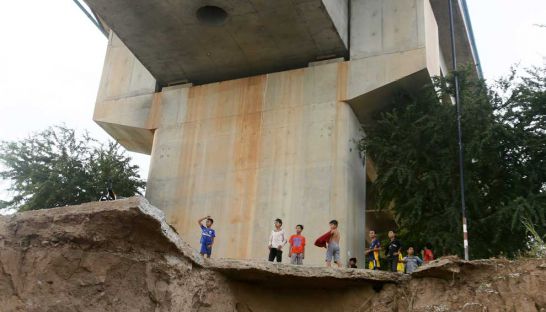

[ATGT] Ối Giời ơi Ông Trung Cộng bảo thế này mà AN TOÀN có chết không!!!

Không có móng thì sao mà cả cái cầu to thế vẫn đứng được hả Cụ. Chụp như thế không thấy móng là phải.
Thế thì phải chụp thế nào thì thấy móng? Nếu chỉ để nó đứng được thì có gì mà khó.

:-oGửi tất cả các Đ/C to, vừa, nhỏ, bé hãy cẩn thận với các công trình của Trung Quốc thiết kế, thi công. Quả trụ cầu ở Cambot không có tý móng nào mà các cụ ấy bảo vẫn an toàn có chết không
http://www.doisongphapluat.com/the-gioi/the-gioi-24h/cau-khong-mong-trung-quoc-o-campuchia-chinh-phu-noi-an-toan-a78830.html
Theo em nhìn ảnh thì xói lở đất xung quanh (một phần) móng, nhưng chưa đến phần trụ. Ảnh phải nhìn thấy xói qua trụ mới có thể nói đc. Họ ko dám ẩu đế mức đấy đâu.

Ông phóng viên này chụp hình có vẻ hơi phiếm diện. Lẽ ra phải chụp đầy đủ hiện trường và chụp ở 1 số góc khác nhau, chứ như thế này thì không ổn tí nào.

Tất nhiên chẳng ai muốn bênh thằng khựa
Nhưng ảnh chụp thế chưa khẳng định được đâu bác chủ ơi
Cần thêm thông tin hoặc góc nhìn khác nữa, 1 ảnh sao có thể kết luận đc 1 câu chuyện tày đình thế

cả cái khối bê tông to vật + với cái dầm cầu nặng hàng k tấn mà ko có móng nó sập bố từ bao giờ rùi.lá cải đăng thế mà cụ cũng tin à.

Các bạn phóng viên không có chuyên môn không nên chụp những bức ảnh và viết bài thế này dễ gây hiểu lầm. Các trụ cầu to đùng thế kia mà móng không sâu hàng chục mét thì nó sập từ lâu rồi chứ không đợi phải chịu thêm tải trọng của cầu và phương tiện giao thông bên trên. Hình chụp này chỉ đưa ra vị trí đoạn bờ xung quanh móng bị sạt lở trơ ra lớp bê tông gia cố mặt nền thôi chứ có nhìn thấy được toàn bộ kết cấu móng cầu cắm sâu xuống dưới nền đâu.

Thực ra nhìn ảnh này bị cắt, mình cũng k rõ là có chính xác không? Vì từ trước chỉ có duy nhất 1 ảnh này, ai có ảnh dưới thì lên đi, k có móng thì làm sao dựng cột và đứng như mấy e nhỏ này được

Vấn đề không phải là cái móng mà là có an toàn không ? Sạt lở thế là không an toàn rồi, nên phải bảo là nó không an toàn chứ không may nó ngoạm một nhát thì có móng cũng thăng.
