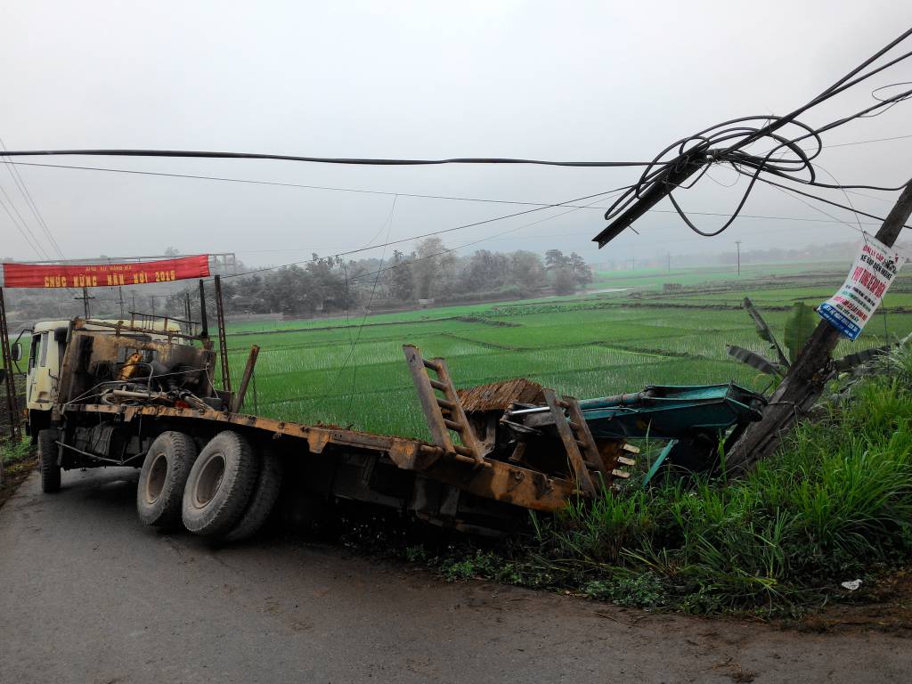

Hậu quả của việc oánh lái bất ngờ

xe dài trọng tâm cao. đánh lái nhanh văng luôn ông bạn đông hành xuống ruộng.
cái này ko phải là đánh lái nhanh văng ông kia xuống, nếu văng phải rơi phía bên kia mới đúng.
e thấy đây là do bánh sau bên phụ của mooc bị lún nên rơi thôi.
Đúng là ko phải do đánh lái nhanh mà bị văng. Chỗ này em dự là khúc cua , đường hẹp, xe dài, sơ xẩy một tẹo là đặt 1 chân xuống ruộng ngay.
Quả này ko như vậy mà cụ. Cua một đỏ ko vào được nhưng cứ cua nên bánh sau tụt xuống nghiêng xe nên anh em cùng ngã thui :)
E cũng nghĩ như cụ,đường nhỏ,bên vệ đuòng là cỏ và đất yếu,lên sơ xuất là bị trượt ngay

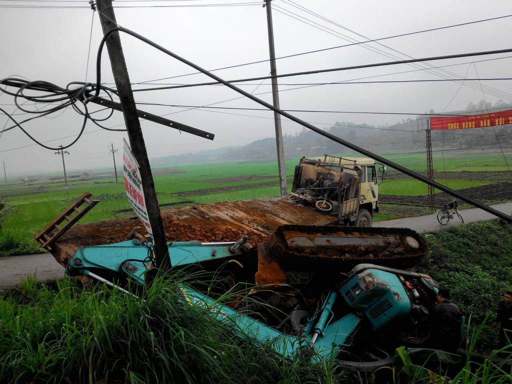

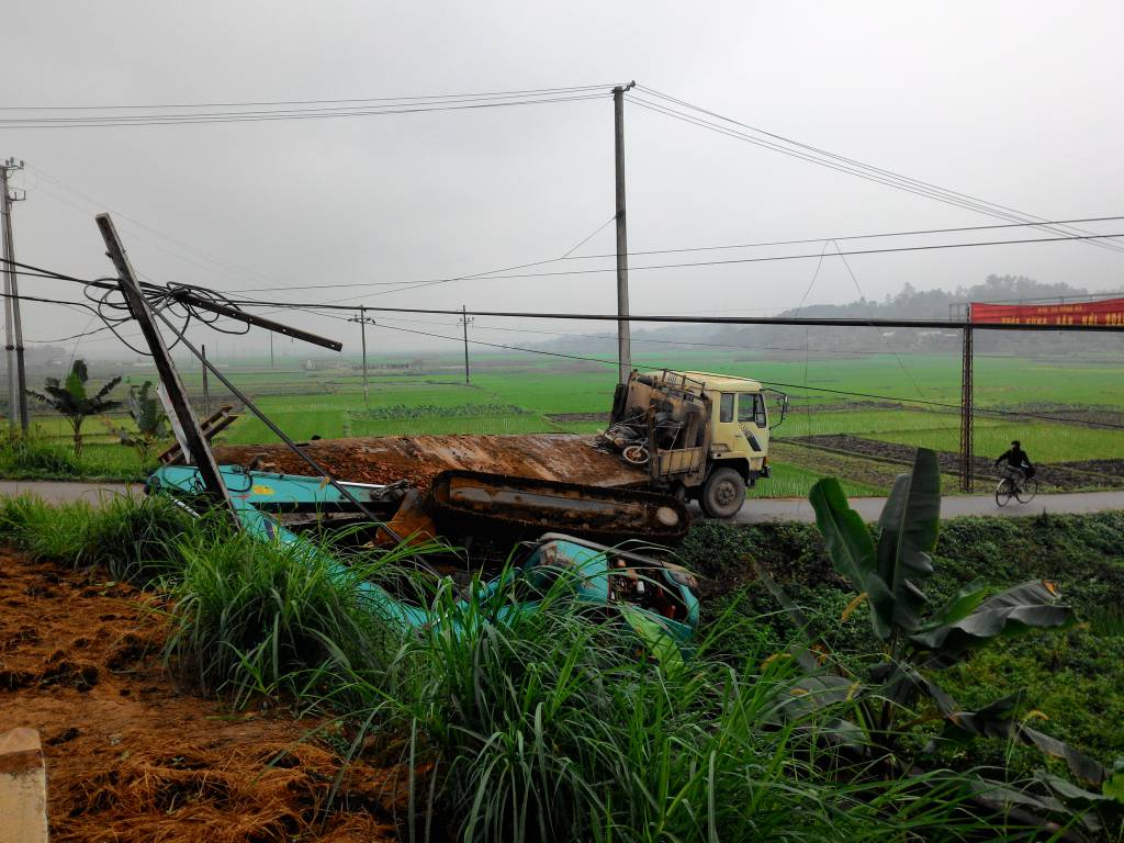

đây còn ẩu k thèm chằng xích máy lại cơ.
do là phoọc nâng đầu nên xe cao,cần chằng bằng xích ít nhất phải 2 sợi tương đối to,cẩn thận thì nhiều hơn.tránh trường hợp vào cua gấp,phanh gấp hoặc leo dốc cao máy bị quăng,trượt.
nhưng ca này k chằng lại hay,chứ chằng nó vật cả xe xuống ruông.
Ps:con phoọc cũng nát lắm rồi
Chuẩn cụ, tải nặng, lại trọng tâm cao, bánh sau ăn vào lề đất nên nghiêng lật.
