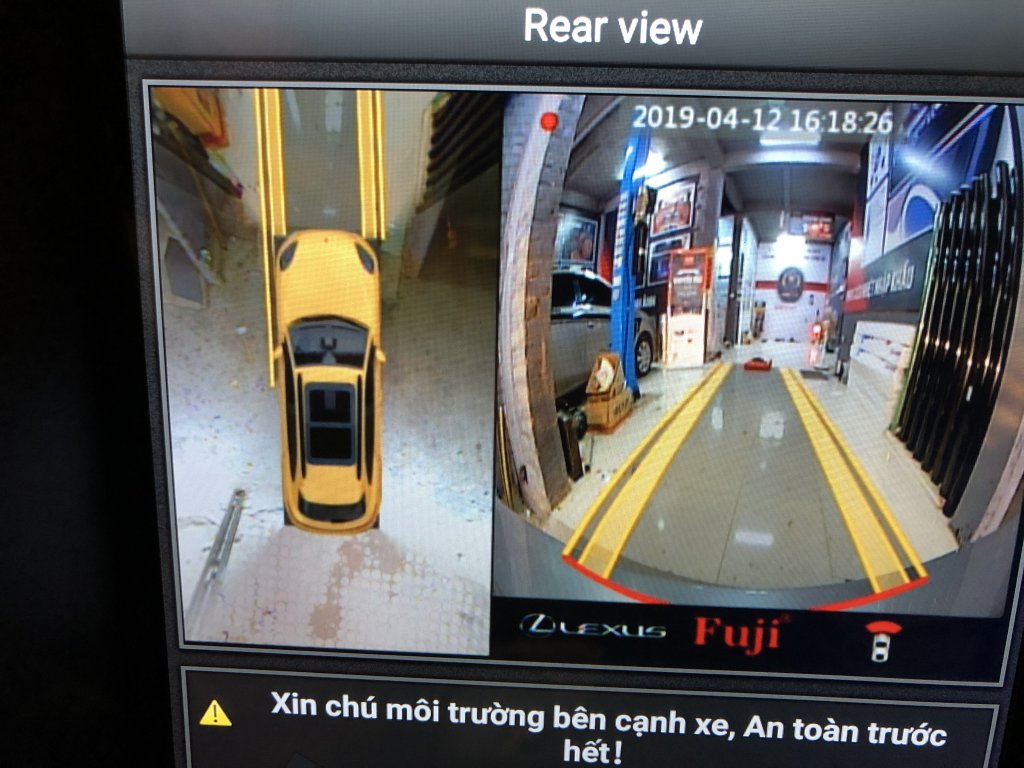

Camera 360 xe hơi là gì?
Camera 360 xe hơi là tập hợp các thiết bị gồm nhiều camera được lắp đặt ở vị trí quanh xe. Cụ thể sẽ có 4 camera trong đó 2 camera lắp ở 2 bên xe, 1 camera lắp đằng trước xe và 1 camera còn lại lắp ở đằng sau xe. Góc quan sát của mỗi chiếc camera đạt 180 độ.
Camera 360 xe hơi tăng điểm nhìn cho người lái xe
Việc phân bố đều các camera từ 4 hướng giúp người lái xe quan sát tổng quát các chướng ngại vật. Những hình ảnh được ghi lại từ 4 camera trải qua quá trình xử lý và ghép nối lại với nhau. Sau đó những hình ảnh này sẽ truyền đến và hiển thị trên màn hình DVD. Do đó, mọi hoạt động diễn ra xung quanh chiếc xe đều không thể qua mắt được hệ thống camera này. Người quan sát màn hình thường có cảm giác như nhìn từ trên cao xuống xe vậy.

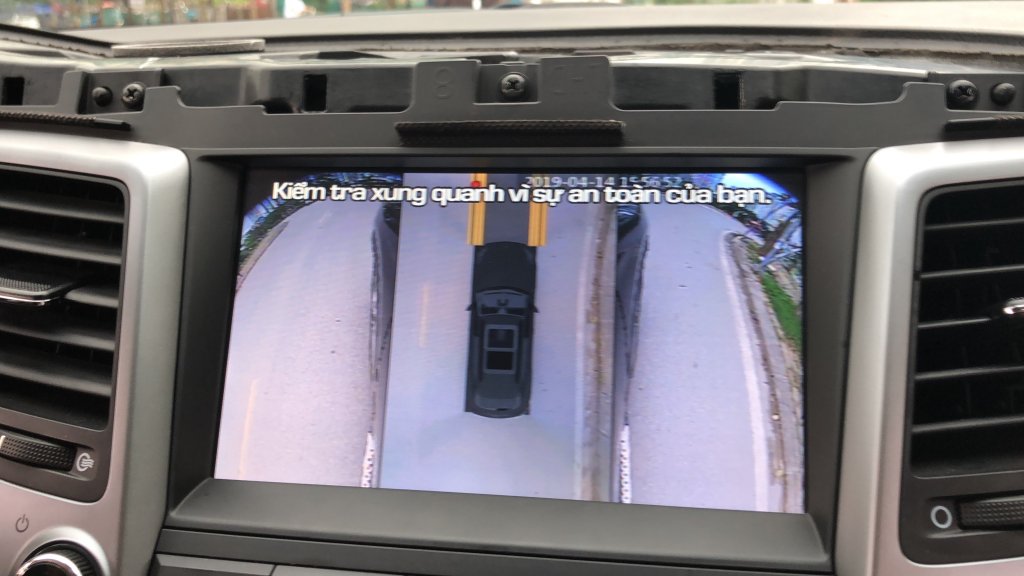

Hoạt động của camera xe hơi diễn ra như thế nào?
4 camera bố trí ở đằng trước xe, đằng sau xe và 2 bên hoạt động đồng thời cùng lúc. Khi xe bắt đầu khởi động cũng là lúc hệ thống 4 camera khởi động. Chúng sẽ thu lại tất cả các hình ảnh quan sát được. Tiếp theo những hình ảnh này sẽ truyền đến bộ phận điều khiển trung tâm. Sau khi trải qua quá trình xử lý, chúng sẽ được hiển thị trên một chiếc màn DVD. Người lái xe lúc này chỉ cần nhìn vào màn hình là đã có thể theo dõi mọi diễn biến xảy ra quanh xe.
Camera 360 xe hơi gồm hệ thống 4 camera
Lúc xe đang di chuyển bộ phận màn hình DVD lại chia ra thành phần hiển thị. Phần thứ nhất sẽ hiển thị hình ảnh dưới dạng 3D của chiếc xe. Phần thứ hai lại hiển thị những hình ảnh dựa vào hoạt động của xe. Ví dụ các bạn đang đi thẳng hình ảnh bạn nhìn thấy ấy sẽ là từ camera trước. Tượng tự việc bạn lùi xe hay xi nhan rẽ phải, rẽ trái các camera ở từng vị hoạt động của xe sẽ truyền hình lên phần màn hình thứ hai.

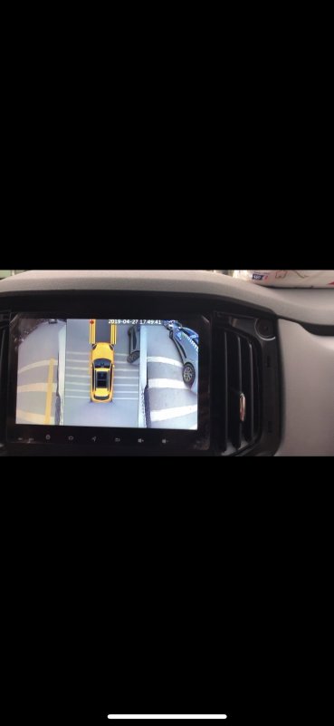

Các tính năng nổi bật của camera 360 xe hơi
Camera 360 xe hơi với thiết kế hiện đại, tích hợp nhiều tính năng thông minh đang vai trò rất quan trọng trong mỗi chiếc xe. Các chức năng nổi bật của dòng thiết bị này giúp ích rất nhiều cho người lái xe.
1. Tính năng loại bỏ điểm mù
Camera 360 xe hơi có khả năng loại bỏ các điểm mù hiệu quả. Đây được coi như ưu điểm nổi bật nhất của thiết bị. Nó giúp cho người lái xe quan sát một cách toàn cảnh nhất mọi chướng ngại vật. Từ đó làm giảm thiểu nguy cơ tai nạn giao thông.
Camera 360 xe hơi loại bỏ điểm mù hiệu quả
Các vật cản bất ngờ như người qua đường, các xe sắp đi tới từ mọi phía,.. Đều nằm trong tầm nhìn của các tài xế, việc di chuyển trên đường không còn tiềm ẩn quá nhiều nguy hiểm.

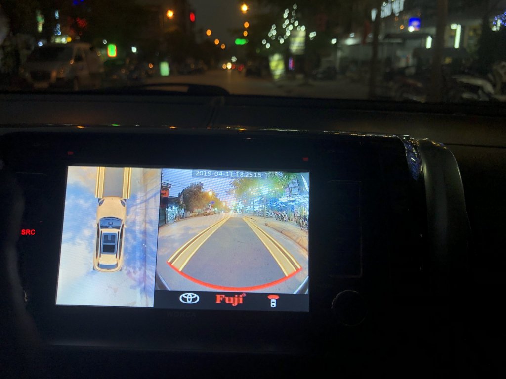

5. Tính năng hiển thị hình ảnh theo tín hiệu của xe
Tính năng hiển thị hình ảnh theo tín hiệu của xe cho phép các tài nắm rõ tình hình theo chuyển động của xe. Chẳng hạn như bạn tiến lùi, điều khiển xi nhan thì hình ảnh sẽ hiển thị theo đúng với những hiệu lệnh đó.
