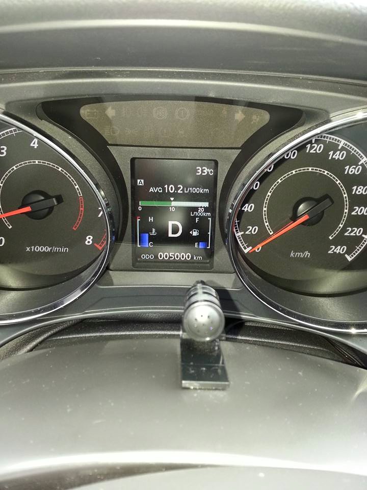

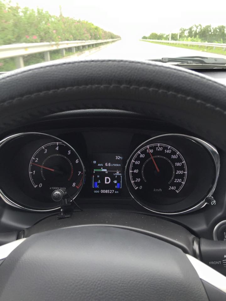

Tiêu thụ nhiên liệu Outlander Sport.
1. Đường trường
2. Đường nội thành Hà Nội (ko tính kẹt xe, tắc đường)

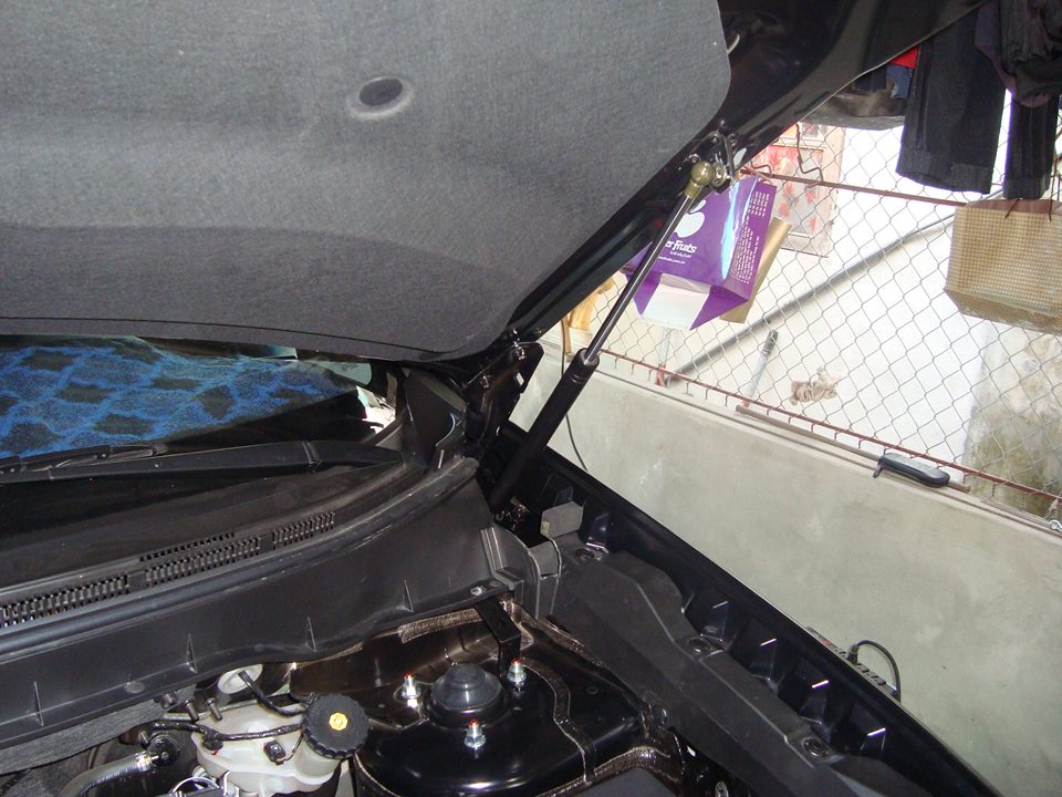

1. Ty thủy lực nắp capo: (Credit to Chú Minh)
Khi lắp lên xe lắp đúng kiểu Subaru thì mở lên 1/2 sẽ giữ, hạ xuống dưới 1/2 thì tự sập :D

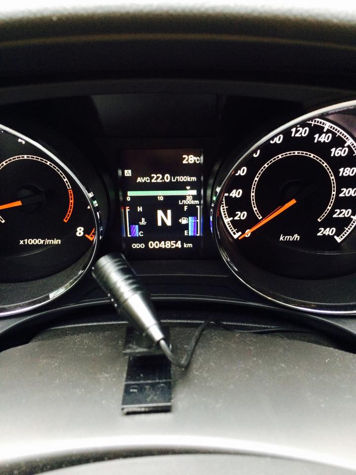

em là thành viên mới, em chào các bác ạ
các bác cho em hỏi chút với ạ, sáng nay em chở con đi học mà cái mục này nó báo xăng đi như vậy, sao mà hao xăng quá, các bác chỉ cho em nên kiểm tra cái gì đc ko ạ
em là nữ mới chạy xe nên ko biết gì cả ạ, mong các bác chỉ giáo ạ
em cám ơn nhiều ạ :D
đấy là lượng xăng tại thời điểm nhất thời đó thôi mợ ah (lượng xăng tiêu thụ/quãng đường đi được), mợ đinh khoảng 100km hoặc hết 1 bình xăng nó mới tính chính xác đc, xe em lúc mới nổ máy nó còn báo 79l/100km cơ ah :D
Mợ cứ tính thử đổ bao tiền xăng 1 bình và chia cho số km của đồng hồ Trip tương ứng với bình đí là chuẩn ợ.

vậy ạ, em cảm ơn bác ạ, sáng nay ban đầu nó bào 46l/100km em chở con đi chán chê rồi, lúc dừng lại th2i nhiêu đó, lúc chạy xe lại lên 35l/km
nhìn ma 2mún xỉu nên phải đăng ký thành viên để hỏi các bác ạ :D
ketxanh78
OF-344306
26/11/14
1
271,810 Mã lực
Bác hold nút info thì no reset tính lại đúng ngay nhé
