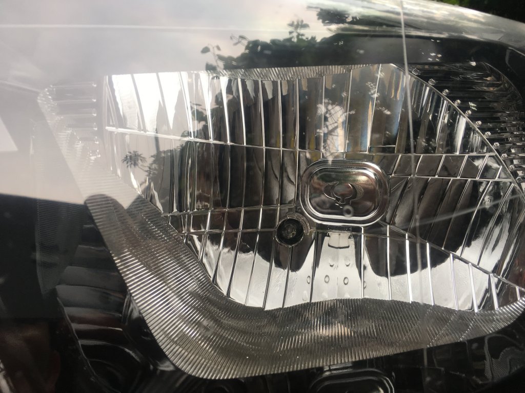

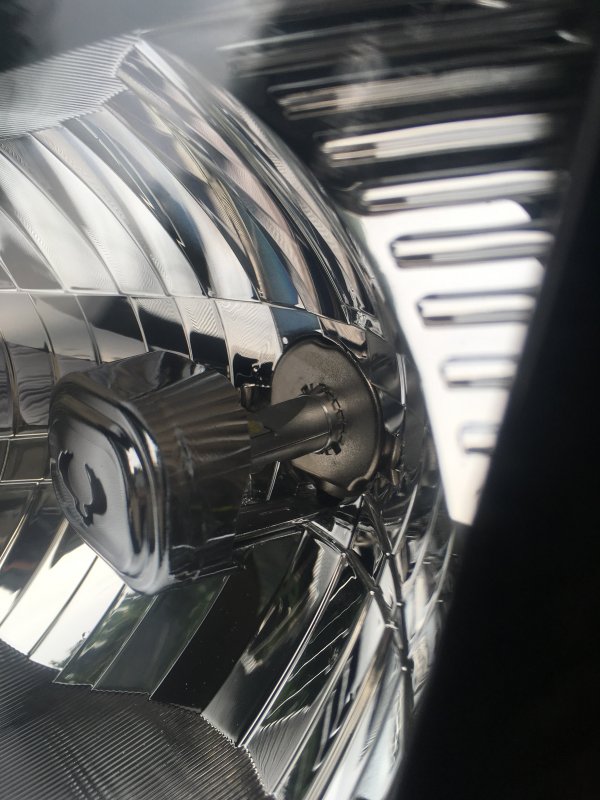

Theo e bác mua con bi led mini ạ. E order một bộ của tàu về chạy đc năm rồi mà chả vấn đề gì, mà e đi đêm cực nhiều nhé, năm ngoái chạy 5 chuyến xuyên việt mà nhiều lần chạy xuyên đêm luôn. Cực sáng và đường cẳt khá chuẩn. Lại không phải đục đẽo gì. Cắm phát ăn luôn. Không bị chói xe ngược chiều. Nói chung là ngon bổ rẻ

Đây cụ ạ, tuy nhiên em thấy giờ có nhiều loại rẻ hơn nữa đó. cụ tìm cái nào có nhiều review tốt thì múc thôi. Cụ nên chon loại nhiệt độ màu 5000k đi mưa và sương mù tốt.
