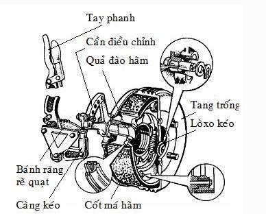

a. Kết cấu và nguyên lý hoạt động phanh tay dẫn động phanh cơ khí
Dẫn động bằng cơ khí được lắp trên trục thứ cấp hộp số.
Kết cấu.
Hình 1. Phanh tay lắp trên trục thứ cấp hộp số
1. Nút ấn; 2. Tay điều khiển; 3. Đĩa tĩnh; 4. Chốt; 5. Lò xo;
6. Tang trống; 7. Vít điều khiển; 8. Guốc phanh.
Đĩa tĩnh (3) của phanh được bắt chặt vào cacte hộp số. Trên đĩa tĩnh lắp hai guốc phanh (8) đối xứng nhau sao cho má phanh gần sát mặt tang trống phanh (6), lắp trên trục thứ cấp của hộp số. Đầu dưới của má phanh tỳ lên đầu hình côn của chốt điều chỉnh (7), đầu trên tỳ vào mặt một cụm đẩy guốc phanh gồm một chốt (4) và hai viên bi cầu. Chốt đẩy guốc phanh thông qua hệ thống tay đòn được nối với tay điều khiển (2).
Nguyên lý hoạt động. Muốn hãm xe chỉ cần kéo tay điều khiển (2) về phía sau qua hệ thống tay đòn kéo chốt (4) ra phía sau đẩy đầu trên của guốc phanh hãm cứng trục truyền động. Vị trí hãm của tay điều khiển được khóa chặt nhờ cơ cấu con cóc chèn vào vành răng của bộ khóa. Muốn nhả phanh tay chỉ cần ấn ngón tay vào nút (1) để nhả cơ cấu con cóc rồi đẩy tay điều khiển (2) về phía trước. Lò xo (5) sẽ kéoguốc phanh trở lại vị trí ban đầu. Vít điều chỉnh (10) dùng để điều chỉnh khe hở giữa má phanh và tang trống.
Hình 2 . Phanh tay ôtô ZA3 – 53A.

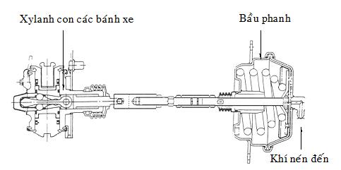

b. Kết cấu và nguyên lý hoạt động của phanh tay dẫn động phanh khí nén
Kết cấu
Hình 3. Hệ thống phanh tay dẫn động phanh bằng khí nén
Nguyên lý hoạt động. Khi cần sử dụng phanh tay, người điều khiển khóa đường ống dẫn khí nén đến buồng áp suất, màng cao su của buồng áp suất không bị áp suất của khí nén tác động nên chiều dài của lò xo giãn ra tác động lên các chi tiết liên kết làm cho má phanh cùng guốc phanh ép sát vào tang trống hãm ôtô chuyển động.
Khi không cần sử dụng, người điều khiển mở khóa khí nén sẽ tràn vào làm tăng áp suất trong buồng áp suất, các cơ cấu liên kết tác động theo làm cho các má phanh tách khỏi tang trống, như vậy ôtô có thể di chuyển động được.
