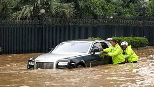

Tránh nơi nước sâu
Mặt đường thường được thiết kế ở giữa cao hơn 2 bên, nên chạy xe gần giữa đường, ở đây mực nước thấp nhất. Nước càng sâu, độ bám đường càng thấp càng dễ xảy ra tai nạn. Ngay cả những xe gầm cao như xe SUV cũng nên tránh đi vào nơi nước sâu nếu không bị bắt buộc để tránh nước lọt vào động cơ làm chết máy. Nếu động cơ bị tắt khi đi vào chỗ nước sâu bị nước lọt vào, đừng cố khởi động sẽ làm động cơ bị hư hại nặng thêm. Hãy gọi xe cứu hộ lôi xe về garage thay nhớt.
rolls-royce-ghost_2.jpg ​
Tốt nhất là ngừng xe ở một nơi an toàn khi trời mưa, nhưng điều này không phải là nội dung cần đề cập. Bài viết này mách giúp làm thế nào lái xe trong mưa an toàn. Tuy nhiên nếu bạn mới biết lái xe và cảm thấy lái xe trong mưa là quá khó, đành phải chọn phương án trốn mưa.
