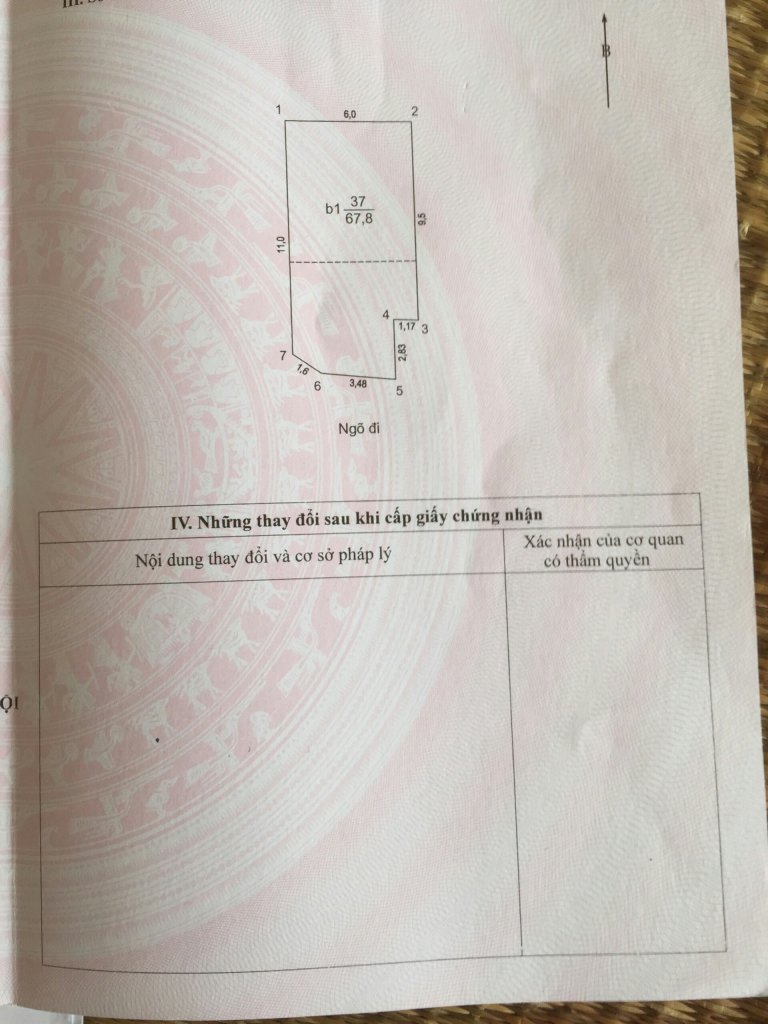

Dạ thưa các cụ là em đang có nhu cầu cải tạo/ xây lại nhà hiện tại. Em đang có điều phân vân như dưới đây nhờ các cụ tư vấn giúp ạ.
Hiện trạng thì nhà em đang ở làng Ngọc Hà, nhà xây dựng khá lâu rồi, dùng tường dày chịu lực chứ không có cột. Đất 67,8m và xây ~ 40m còn lại là sân. Em có 2 lựa chọn sau đây
- Đập đi xây lại nhà mới. Em mong muốn có thể xây 7 tầng nhưng nếu theo quy định thì nhà em chỉ được xây đâu đó có 4 tầng thôi. Liệu có đơn vị uy tín nào có thể lo được giấy phép 7 tầng và hoàn thiện luôn được không ạ?
- Cải tạo lại để ở tiếp. Phần này thì nhà em cần làm lại đường điện, nước, chỉnh sửa nội thất để tối ưu không gian hơn. Chắc chắn là cần bên nhà thầu tới khảo sát thì mới có phương án + chi phí chi tiết được. Nhà em cũng định nếu phương án này dưới 500 củ thì mới tiến hành, lớn hơn thì tính cách khác. Các cụ có bên nào uy tín về mảng sữa chữa nào thì giới thiệu giúp em với ạ.

Trên địa bàn thành phố Hà Nội, theo Quyết định số 07/2022/QĐ-UBND quy định chi tiết về cấp phép xây dựng, cụ thể:
  • Với công trình hoặc nhà ở riêng lẻ được cấp phép tạm thời, số tầng tối đa cho phép là bốn, không bao gồm tầng lửng, tầng hầm, hay bán hầm; chiều cao đến mái tầng 4 không được vượt quá 15m.
  • Trên mái có thể xây tum thang để che chắn lồng cầu thang bộ, giếng thang máy, và các thiết bị kỹ thuật (nếu có), diện tích tum không vượt quá 30% diện tích sàn mái, chiều cao tối đa 3m.
  • Đối với việc sửa chữa, cải tạo công trình, quy mô phải đảm bảo không vượt quá các quy định về xây dựng mới đối với nhà ở riêng lẻ.

như này cụ chỉ có thể lách qua 2 khe hẹp:
1/ tổng chiều cao cho phép 15m: xây tầng 1 cao 6m và làm gác lửng ( xép) cụ để chờ bản mã ở cột, sau này vào ở dùng thép hình làm thành tầng hoàn thiện ( nếu có nhu cầu) còn lại 9m cụ xây 3 tầng phía trên, như vậy nhà cụ sẽ là 4 tầng + 1 lửng
2/ tầng mái cụ xin phép làm cái tum thang xin hết cỡ 30% diện tích sau này cụ cơi nới thì cũng thêm được 1 phòng kho hay giặt hay thờ.
3/ cụ làm thêm bán hầm nữa nếu khu nhà cụ không ngập

Cám ơn cụ. Nếu xây thì cũng phải tính như này cho đúng quy định ạ :D
