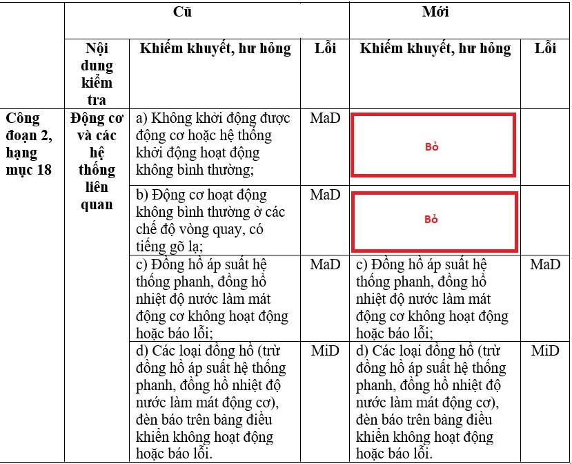

- Bỏ khiếm khuyến không khởi động được động cơ
- Bỏ khiếm khuyết động cơ có tiếng gõ lạ

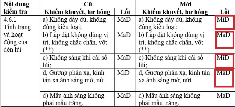

- Đèn lùi không đúng kiểu loại, không sáng khi cài số lùi chuyển thành lỗi MiD (minor defect) là lỗi có thể bỏ qua; lắp đặt không đúng, gương phản xạ mờ nứt chuyển thành lỗi MaD (major defect), là lỗi nặng sẽ bị đánh trượt.

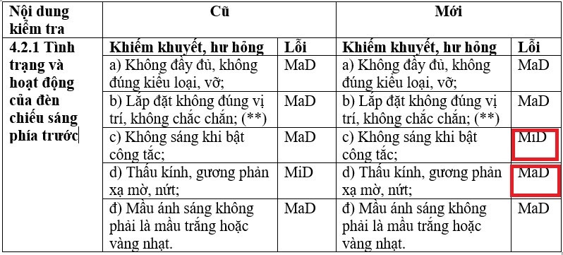

- Đèn chiếu sáng trước lỗi không sáng khi bật công tắc chuyển thành lỗi MiD; thấu kính, gương phản xạ mờ nứt chuyển thành lỗi MaD.

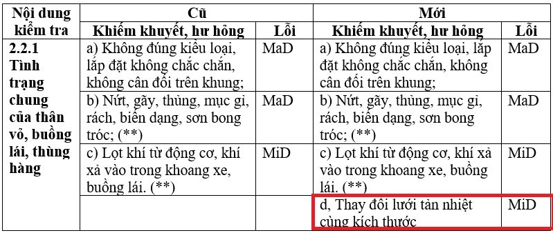

- Thêm lỗi thay đổi lưới tản nhiệt cùng kích thước, tính là lỗi MiD.
Chi tiết các thay đổi quan trọng theo Thông tư 08/2023/TT-BGTVT: - Bỏ khiếm khuyết, hư hỏng a, b hạng mục kiểm tra thứ 18 của Công đoạn 2

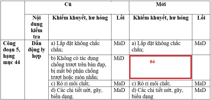

- Bỏ khiếm khuyết, hư hỏng b hạng mục kiểm tra thứ 44 của Công đoạn 5
Thay đổi trong dự thảo lấy ý kiến thông tư sửa đổi, bổ sung một số điều của Thông tư số 16/2021/TT-BGTVT
- Tại mục 4.6.1, sửa khiếm khuyết, hư hỏng a,c là MiD và b,d là MaD

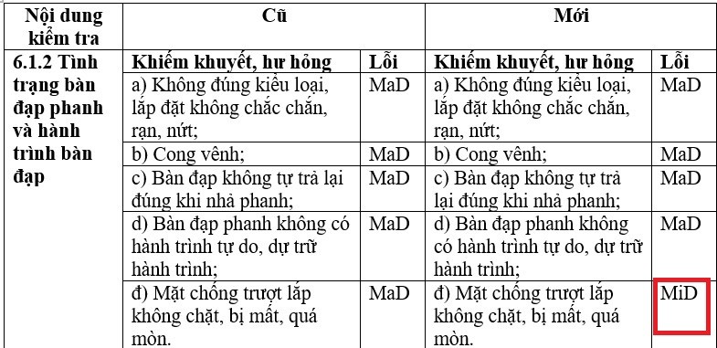

- Tại mục 6.1.2 sửa khiếm khuyết, hư hỏng đ là MiD

- Tại mục 4.2.1 sửa khiếm khuyết, hư hỏng c thành MiD, d thành MaD

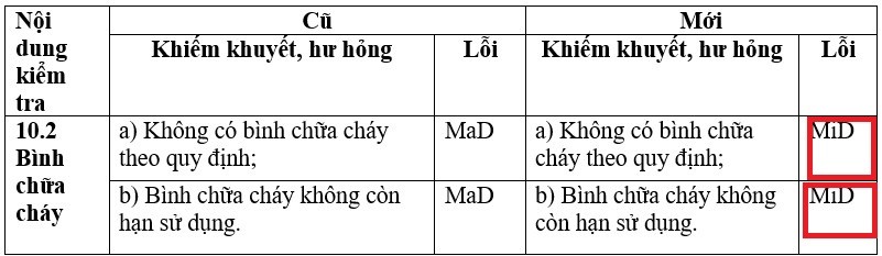

- Tại mục 10.2, sửa khiếm khuyết, hư hỏng a,b là MiD

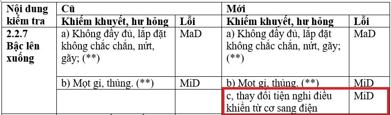

- Bổ sung khiếm khuyết, hư hỏng c tại mục 2.2.7 nội dung kiểm tra bậc lên xuống “thay đổi tiện nghi điều khiển từ cơ sang điện” là MiD

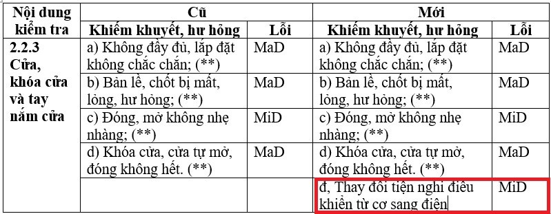

- Bổ sung khiếm khuyết, hư hỏng đ tại mục 2.2.3 nội dung kiểm tra cửa lên xuống “thay đổi tiện nghi điều khiển từ cơ sang điện” là MiD
- Bổ sung khiếm khuyết, hư hỏng d tại mục 2.2.1 nội dung kiểm tra cửa lên xuống “thay đổi lưới tản nhiệt cùng kích thước” là MiD
