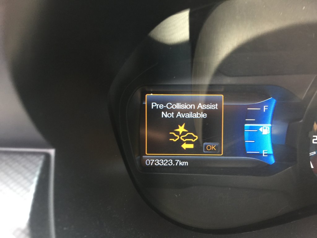

Nhờ các cụ cho cháu ý kiến với ạ
Tự nhiên nó bị thế này
Thêm nữa crui n báo

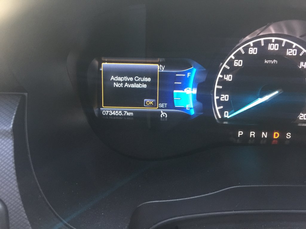

Adaptive Cruise Not Available
Mất cả ga tự động mà cái Slim vẫn dùng bình thường
Cháu xin hầu diệu các cụ

Cháu thêm quả ảnh crui ạ
Ko có đi bực mình quá

bạn đem gấp lên hãng kiểm tra đi bạn, khả năng cao là Radar phía trước của bạn có vấn đề rồi

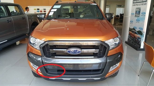

1. Kiểm tra rada có bẩn hay bị che khuất gì thì lau đi, kiểm tra coi có lỏng hay rung lắc gì không
2. Đi vài hôm nữa có thể nó tự hết, không hết thì mang qua em check kiểm tra cho (free)

E lau sạch hết kính lái mà ko hết lỗi.kiểm tra rada rung lắc thì kiểm tra thế nào bác?e tính qua cụ kích hoạt mấy cái ẩn trên con vợ e mà nó bận quá chưa qua được
Cái rada nó nằm bên dưới calăng ý cụ, trên kính lái là camera lệch làn ạ
Đây cụ

Đây là của bản Bi, bản 3.2 cũ nó nằm lệch sang bên trái cụ ạ
cháu cám ơn cụ.cháu vừa xuống lau sạch sẽ sáng mai kiểm tra lại xem thế nào.địa chỉ cụ thế nào vậy? chiều mai cụ có rảnh lúc nào không?

Cám ơn cụ cháu đã sử lý thành công vụ cái ra đa khoảng cách.tốn 100k hãng báo sử lý lắp lại 1800k.của cháu bị gẫy 1 chân nên rung lắc.lắp lại xong 2 ngày sau báo hết lỗi.
Cháu cám ơn cụ rất nhiều hôm nào có cơ hội cháu mời cụ cafe
Ồ mừng cho cụ, đó radar chú ý mấy cái em nói thui, vì em thi thoảng hay gặp mấy ca kiểu này.
Nhìu khi không biết lại mất tiền oan :) Cái radar đó mà luộc gần 40 củ đó cụ ạ ;))
