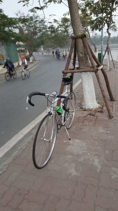

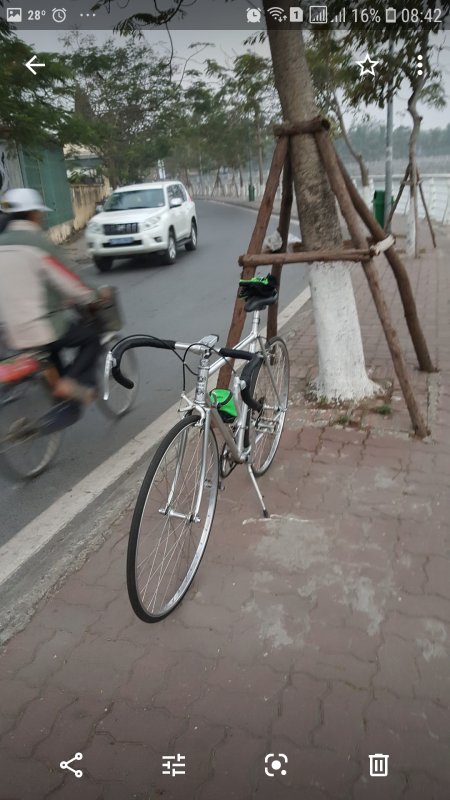

- Thứ 1: Hiện em hiện đang đạp 1 con mtb Galaxy tập td mỗi sáng thay cho chạy bộ. Giờ đang muốn kiếm 1 con dáng city + touring rẻ rẻ (< 3t5) để đạp nhẹ nhàng thay đổi cho có hứng.
Em đang định mua con Thống Nhất dáng cổ này 1t9.

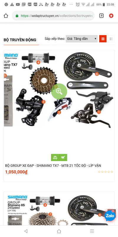

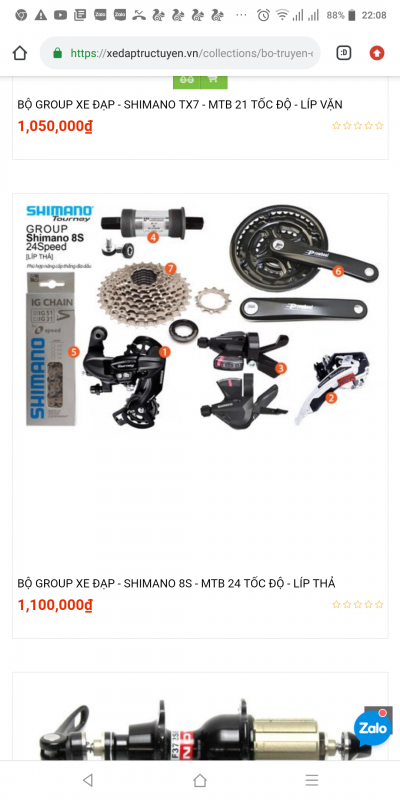

Sau sẽ lắp bộ groupset Touney Tz dòng cùi bắp nhất 21 tốc độ của Shimano vô. Mà theo em tìm hiểu thì hình như group này chuyên cho dòng Mtb. Ko biết lắp vô con T.Nhất này có đc ko ah?

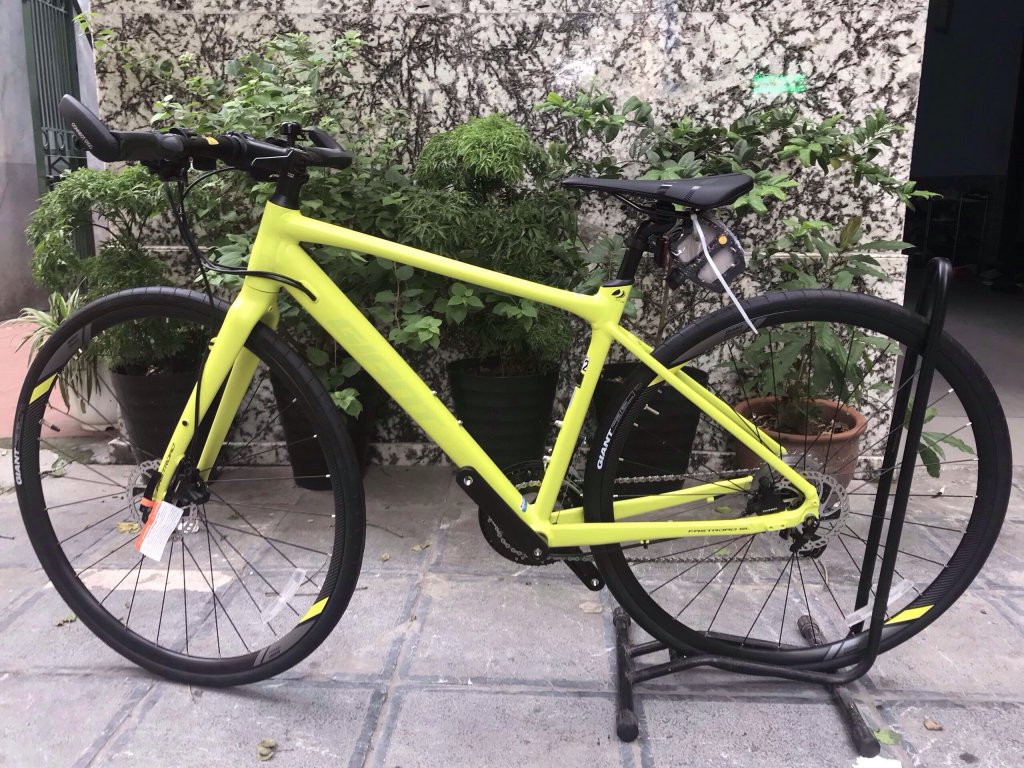

- Thứ 2: con Giant Macchiato này đã có cụ nào xài chưa ah.
Con này dáng có vẻ unisex nhưng hơi thuần nhẹ nhàng, nếu dùng để chạy thể thao thì có ổn ko các cụ:-B.
Với ngoài Giant ra thì có hãng Tàu nào có mẫu xe giống con này ko ah. Giá bọn Giant hơi mặn:-B

dòng city được cái nhẹ nhàng nhưng tốc độ chậm với cả giảm xóc kém, cụ muốn giá nhạt thì kiếm cụ nào bán lại thôi

Căn bản con Galaxy mt18 cùi bắp em đang chạy, xài bộ Touney TZ lởm nhất của Shimano nhưng em thấy chạy cũng khá ổn so với nhu cầu bản thân rồi (chắc do em chân trâu với nhờ thợ căn chỉnh chuẩn).
Em định lắp 2 bộ groupset này, ko biết có ráp đc lên con T.Nhất ko.

E dự là cái chỗ lắm đề sau cụ phải chế lại, trục giữa nó khác nhau mà. Cả cái độ rộng của càng sau nhỏ. Ko lắp lip tầng đc đâu.
Khả năng phải thay cái trục bánh # ngắn hơn cho cái vành sau cụ ah, thế mới vừa để lắp lip 7 tầng. Em ngó qua độ rộng càng sau của TN có vẻ giống Mifa ngày xưa. Mà Mifa ráp đc thì em nghĩ con TN này cũng ráp đc thôi.
Cụ nhìn thế thôi chứ phải đo đếm cẩn thận mới đc, đừng ép vào ko ổn đâu. Món này e cũng hay nghịch cụ ah.
