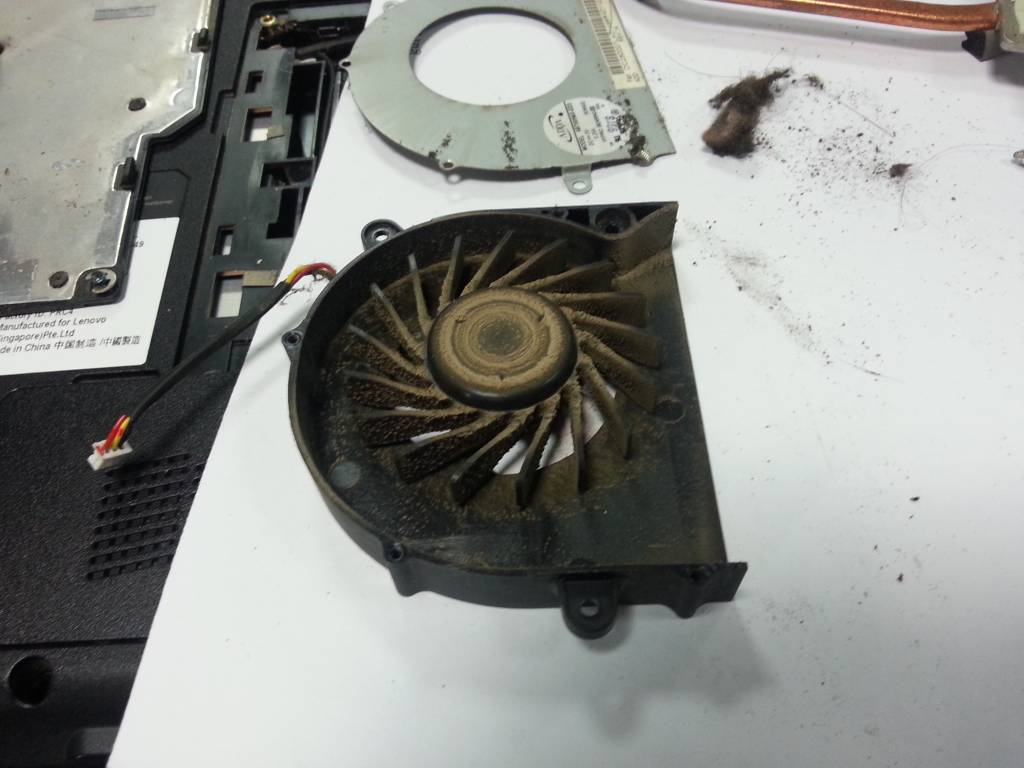

Dài dòng quá em đi vào vấn đề chính luôn không các cụ mợ sốt ruột :D. Nhân hôm nay có cụ [[@Edulinks;321512] s;321512] vứt cho em quả máy từ lúc mua đến giờ chưa bao giờ mở máy ra vệ sinh. Thiết nghĩ em lên đây cảnh báo cho các cụ mợ những ai chưa biết máy tính lâu ngày không được vệ sinh nó nguy hại thế nào.

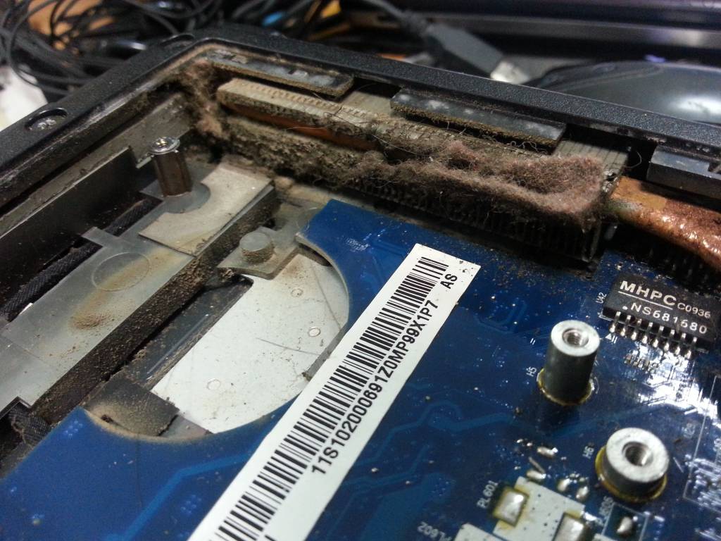

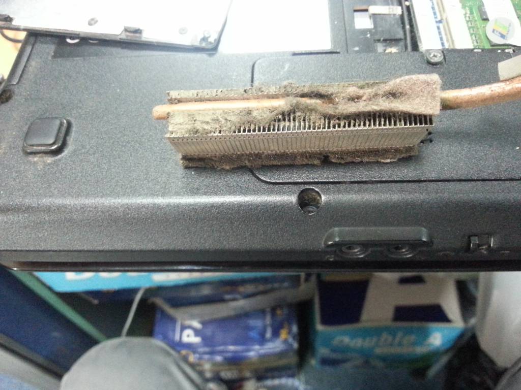

Sau khi tháo quạt tản nhiệt , khe thoát nhiệt lúc này mới lộ ra và đầy bụi bẩn, sợi vải bám đặc kín bên trong làm bít kín không thoát nhiệt ra ngoài được, và luẩn quẩn bên trong toàn bộ máy làm nóng cả máy, dễ ảnh hưởng tới các bộ phận khác do nhiệt độ cao => đây chính là nguyên nhân khiến máy ngày càng nóng, chạy chậm, thậm chí là nỗi ám ảnh mỗi khi đặt 2 tay lên bàn phím để chém gió trên OF

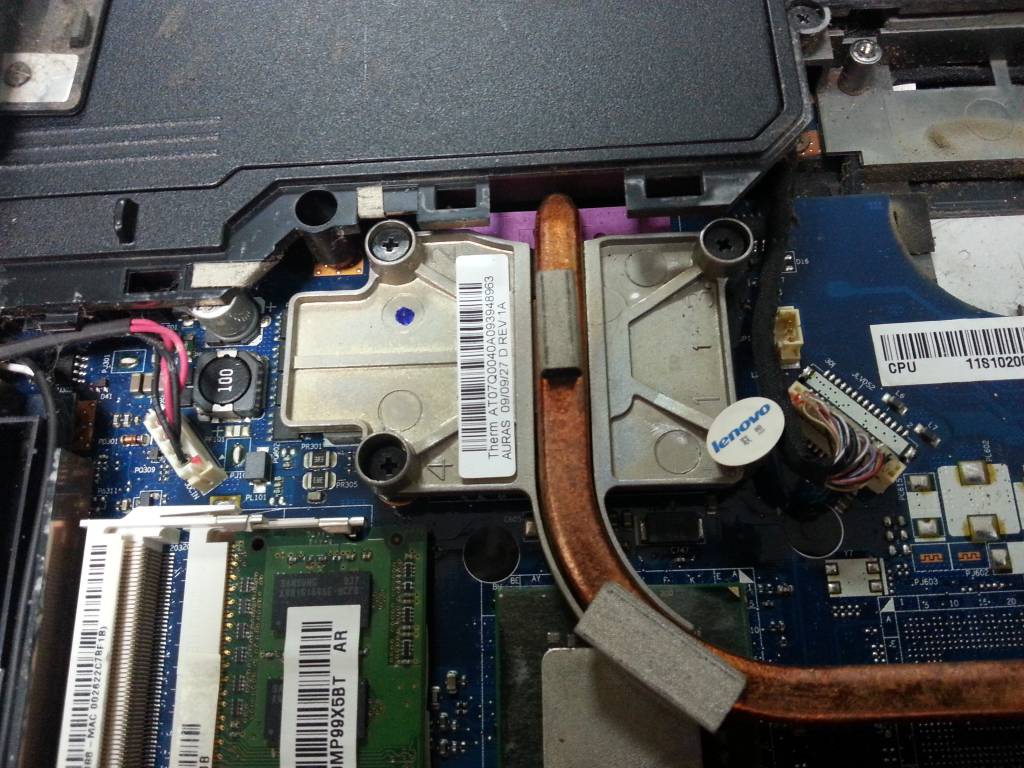

Ốc bắt tản nhiệt cho CPU còn nguyên tem => chứng tỏ máy chưa tháo ra vệ sinh bao giờ
Cánh quạt tản nhiệt, bộ phận này cũng phải tháo hẳn cánh ra để vệ sinh bụi và tra dầu vào trục để bôi trơn làm tăng tốc độ quay của quạt => tăng hiệu năng tản nhiệt , đỡ hỏng quạt ( Chết quạt là các cụ lại mất 100k-300k để kiếm 1 cái phù hợp đấy ạ)
Keo tản nhiệt tháo ra nó khô cong rồi em quên không chụp do lúc ấy đang bẩn tay lấy giấy vệ sinh lau luôn :(

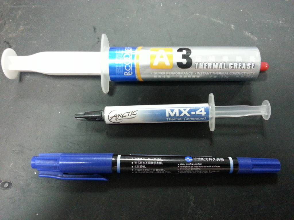

Tiếp là thành phần quan trọng nhất, đánh giá việc vệ sinh của các dịch vụ ở ngoài có đáng đồng tiền bát gạo hay không là ở keo tản nhiệt. Keo tản nhiệt em dùng đây là keo MX4 4g (giá 165k) dòng cao cấp chứ em không chơi mấy loại to như tiêm lợn có 100k/tuýp 30g tra cho cả trăm máy
Nên các cụ mợ đừng so sánh giá vệ sinh ở đây rẻ hơn, ở chỗ kia đắt hơn. Thường ra dịch vụ vệ sinh laptop sẽ mất 100k-150k / lần vệ sinh. Nhưng đánh giá có đáng không là ở cái keo tản nhiệt này ạ. Keo tản nhiệt tốt rất quan trọng nó làm tăng khả năng dẫn nhiệt từ bề mặt CPU lên mặt tấm tản nhiệt (do 2 bề mặt này không phải lúc nào cũng tiếp xúc 100%, keo tản nhiệt giúp lấp kín những kẽ hở giữa 2 bề mặt)

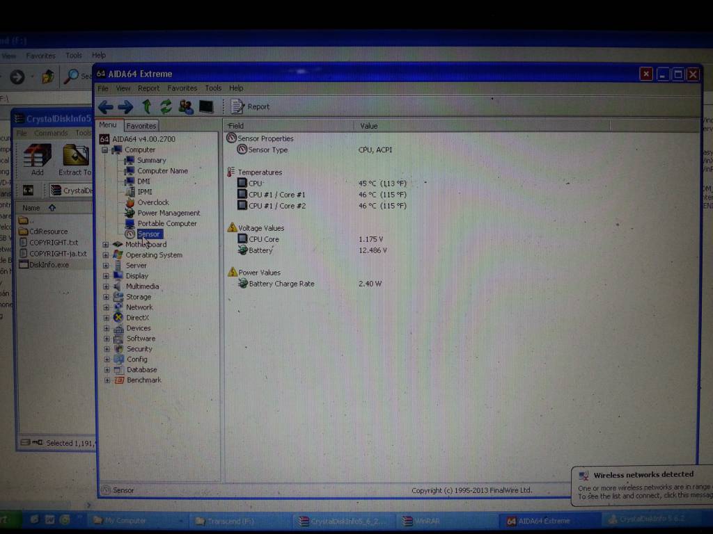

Cuối cùng là kết quả sau khi vệ sinh xong ạ , giảm được từ 6-8 độ , lúc ban đầu là 54-55 độ ở chế độ Idle không tải

- Khi mang laptop ra dịch vụ vệ sinh thì nên để ý xem họ dùng keo tản nhiệt gì , nếu thấy những tuýp keo nhãn hiệu MX4 4g hoặc MX4 20g , Noctua, thì yên tâm rồi ạ.
