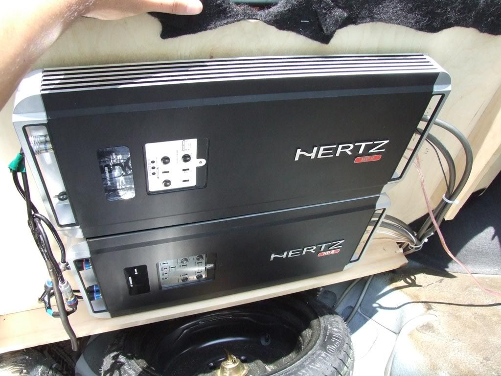

Ặc hàng Hertz của bác Khanhfat chuẩn quá. VN quấn lại máy phát dễ lắm không khó, nhưng em vẫn tính cách lắp thêm pin sướng hơn. Nhưng khổ nỗi kiếm được cái mỏng đút vào xe cho mỹ thuật mới khó vì nếu chơi ắc quy như bố Khôi béo thì em chịu to quá :77::77::77: xe em thì bé tý. Pin mỏng 12V thì chưa đủ vì còn phải tính dòng cả nó có đủ không? Kiếm được 1 cái 65A mà mỏng thì tốt

oh well... kiếm pin hơi khó ad vào phải chỉnh cái gì nữa em quên rồi... làm vậy sẽ tax alternator bác nhiều đó. phải chi mua dc con kinetik hay yellow top thì khỏe .
