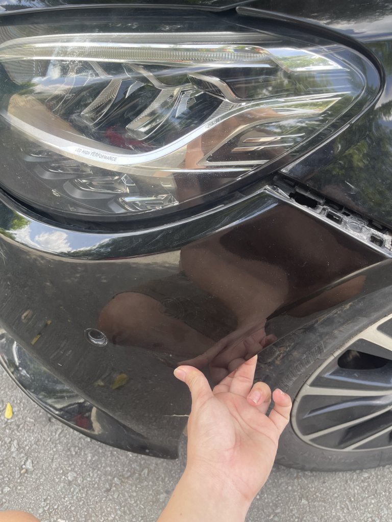

Nhờ các cao nhân chỉ hộ, cản xe bị bung như này sửa tốn thời gian ko ạ vs chi phí bao nhiêu ạ ?

Cụ lấy chân đạp mạnh một phát là nó lại vào.

Mang vào gara tháo ra kiểm tra, 'tai nhựa' nào hư thì hàn lại, chốt nào bung thì cài lại. Mất chừng 2 tiếng và chi phí không nhiều đâu cụ

đã thử roi bác nhưng ko dc bác ạ
phải căn chỉnh lại đã vì nguyên lý là 2 miếng nó gài vào nhau, nếu hiện tại 1 bên đã bị vỡ/đứt hoặc lệch vị trí dẫn đến khi đẩy vào nó chỉ đè lên nhau chứ ko gài vào nhau được.
