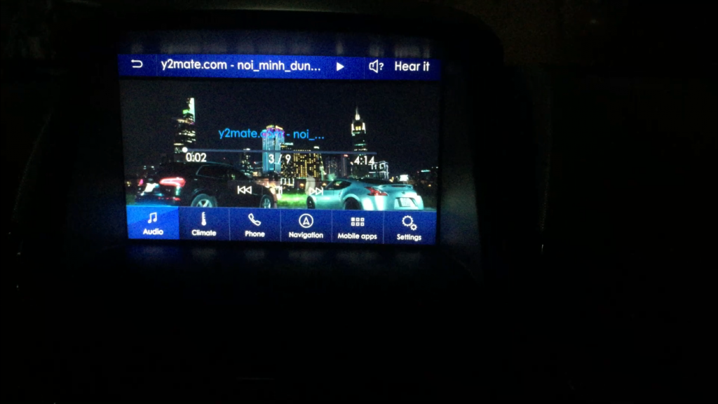

Xem video trên sync 3 qua usb
- Hỗ trợ hầu hết các định dạng video phổ biến như: avi, mp4, mkv, gp4, mpeg...
- Hỗ trợ chất lượng hình ảnh lên tới full HD 1080p cực nét, chất lượng âm thanh cực ổn
- Phát video với độ ổn định cao không giống như việc xem video bằng điện thoại qua carplay ( phait jaibreak/root điện thoại) giải quyết được vấn đề nóng điện thoại trong quá trình xem
- Giải pháp hoàn hảo cho những ai muốn xem video mà không vẫn giữ nguyên hệ thống âm thanh zin trên xe
Em đã test và thành công :D :D :D

Như thế này chỉ cần kiếm cái USB dung lượng lớn (64GB chẳng hạn) thì xem thoải mái. Cụ cho thông tin cụ thể đc ko? Hướng dẫn cách làm hoặc nơi làm đc ko?

Dạ nếu như nâng cấp qua cổng usb em hướng dẫn ngay nhưng làm cái này khác phức tạp cần có tool riêng, môi trường hệ điều hành và codelaii phần mềm ạ.

À, vậy thì chịu roài cụ à! Xe Đức hay hơn Mỹ ở chỗ, là khi có sự chuyển động của bánh xe là ngay lập tức màn hình nó tắt, để người lái tập trung hơn. Em nghĩ nó thông minh hơn Ford ở điểm này.

Dạ theo quan điểm của em không phải là thằng nào thông minh hơn thằng nào mà triết lý thiết kế của mỗi hãng, xe Đức cho xem khi đứng yên nhưng di chuyển thì không, Ford thì hoàn toàn không cho xem kể cả dừng hay di chuyển vì thế bản thân phần mềm của nó cũng không có mã code để xem video dù phần cứng thừa sức đáp ứng việc này. Các cụ đừng hiểu nhầm phần xem video này chỉ disable hoặc là enable là có thể xem được mà nó phải lập trình lại toàn bộ nhúng thêm thư viện thêm code vào rất nhiều file hệ điều hành của sync mới được, nôm na mà mod lại đấy cụ.
Còn để bắt điều kiện khi xe di chuyển là màn video ngắt thì không có gì khó với hãng cả cụ.

Vâng. Chi tiết như vậy thì em đồng ý hoàn toàn với cụ ạ. Còn xét về mặt kỹ thuật, thì có khó gì đâu?

Cụ cho em hỏi, xe em ecosport 2019 vừa mới cập nhật lên 3.4 nhưng em không thấy có chức năng chỉnh điều hòa trên màn hình. Cho video định dạng avi, divx vào chỉ nghe được tiếng không lên hình là sao ạ

Dạ điều hoà thì phải kích hoạt mới lên, video thì phải nạp phần mềm vào mới xem được ạ, cụ có nhu cầu thì gặp em ạ :)
