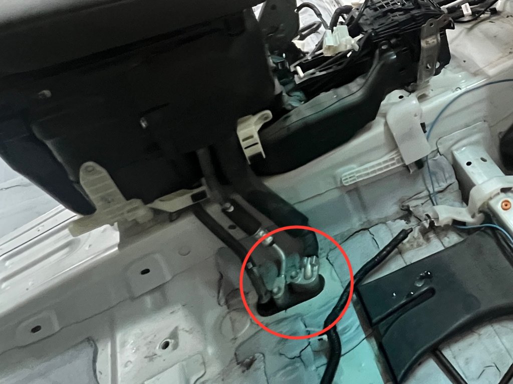

Con này thường rò ở vị trí ống cấp cho hộp lạnh (bên phải yên ngựa chỗ cần số, dưới gầm ghế phụ):
E vừa qua xem rồi. Tắc đường thoát nc điều hoà dàn trước do có con gián chết bên trong. Nỉ phơi 3 ngày mới khô hết
