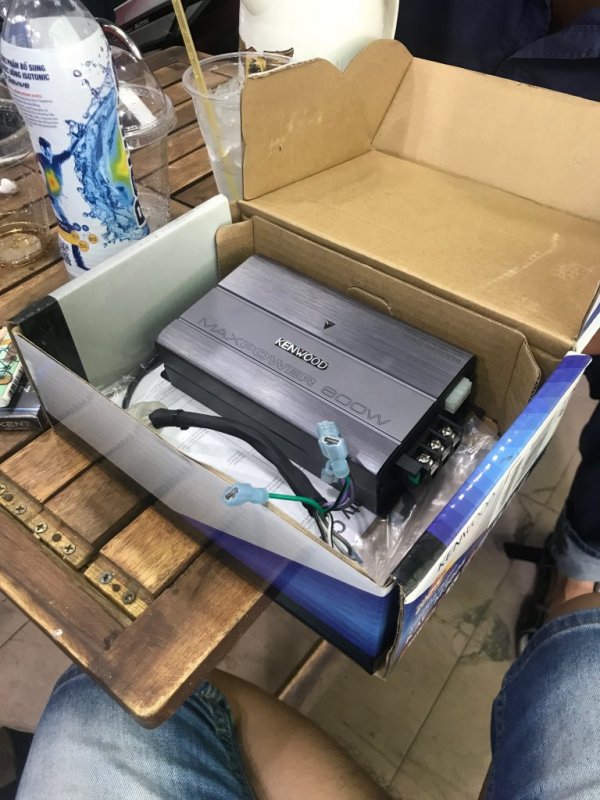

Cháu đang dùng con dvd pioneer avh5750dvd. Cháu định lắp thêm con amly kenwood kac-m3004 này theo cccm nó có hay ko ạ?
Mấy con sub này theo cccm cháu nên lắp con sub nào!
Tiện đây cho cháu hỏi công suất con dvd này là bao nhiêu W ạ?

Cụ cho cháu hỏi có 3 chân BATT, GND , P.Cont cho cháu hỏi chân P.Cont này cháu muốn đấu nguồn vào thử thì đấu nguồn bn volt vào đây ạ? Cụ chỉ cháu với!

Nếu thử thù cụ đấu thẳng với nguồn BATT còn khi lắp trên xe thì đấu vào dây remote của đầu là đk

dạ thanks cụ. cháu đấu vào BATT nó toàn cháy cầu chì thôi hjhj
Uả, cụ câu nguồn từ hộp cầu chì hay sao mà cháy ? Trên xe cụ lấy nguồn từ accu qua cầu chì 50A là được với em amply này, còn đấu tạm dây khiển vào BATT có sao đâu.

Dạ cháu để cầu chì 30A theo amply. Cháu câu từ Ắc quy mà nhưng cứ chạm đầu dây BATT sang P.con chỉ đc mấy giây đèn nguồn lại tắt, bỏ dây ra chạm lại đèn nguồn lại sáng mấy giây rồi tắt. Có vẻ khó ghê!

Cụ phải mang con amply này đi kiểm tra rồi.
