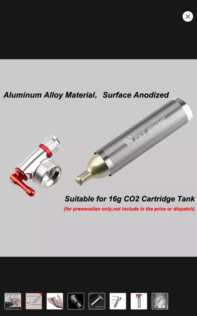

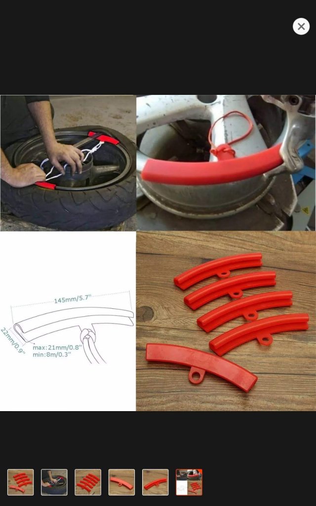

Dụng cụ để tiến hành thao tác ngoài việc những tools để tháo bánh xe ra thì cần phải có thanh cậy lốp (đương nhiên) nên dùng loại tốt với kích thước & thiết kế thuận tiện cho công việc.Đồ bơm xe(bơm điện 12vol or bình khí CO² mini cùng đầu van.Cuối cùng là miếng lót mép mâm khi luồn cây cậy lốp vào để bảo vệ cả mâm,vỏ lẫn chính mình (có thứ này sẽ giúp ta không bị tư duy "run run" sợ trầy hỏng mâm.Như vậy thì sẽ khiến bạn càng mất tự tin khiến động tác kém dứt khoát ko chừng còn làm hỏng việc ấy chứ
