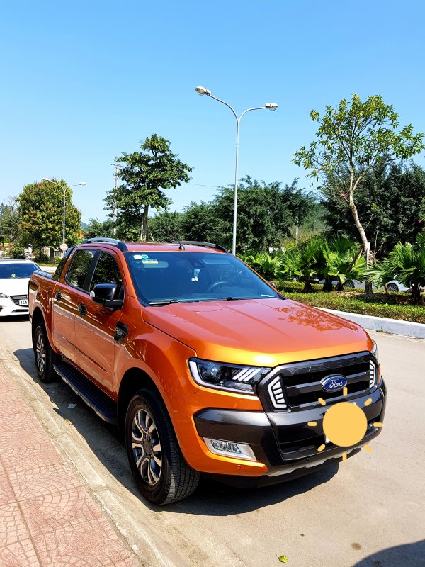

Kính chào các bác trong diễn đàn! Em là thành viên mới nên xin mạn phép hỏi các bác và mong nhận được sự tư vấn tận tình. Xe em là Wildtrak 3.2 2016, em có thay toàn bộ cụm đèn chiếu sáng nguyên bản bằng cụm đèn độ Mustang (như hình đính kèm), em cũng thay toàn bộ bóng Halogen bằng bóng Xenon. Trước đây, khi em dùng bóng Xenon 4.300K thì thấy ánh sáng tỏa ra đều bình thường. Nhưng gần đây, khi em thay bóng 5.500K thì thấy hiện tượng bi bên phụ sáng, chói và tỏa ra quầng sáng mạnh hơn bi bên lái! Em đã chỉnh mấy lần mà không cân! Liệu có phải do bóng không hả các bác? Có bác nào biết cách khắc phục chỉ giáo em với, em xin chân thành cảm ơn ạ!

Do cụ thay bóng không cùng chất lượng (tiêu chuẩn sai, Fake) . (dòng tiêu thu khác nhau)

Vậy hả bác? Thế để em ra hàng hỏi thay bóng khác! Thanks bác nhiều! :)
Cụ thay cả driver cho bóng nhé. tốt nhất là hàng hãng . (cụ dùng aozoom có khi còn tốt hơn mấy cái bóng đề Philip hay gi gi đấy toàn từ anh Tập cả)

Driver như nào bác nhỉ? Để em bảo ngoài hàng, vì em đang đặt 1 đôi 6.000K! Bác nói đúng, trước đấy khi còn chơi bộ đèn nguyên bản, em lắp pha cos toàn Aozoom thấy ổn lắm, hiện tại bọn nó đang lắp cho em đôi GTR, chắc chắn fake rồi nên mới có giá thơm! :D

Driver là cái cục ổn định nguồn cho bóng (Balat)
