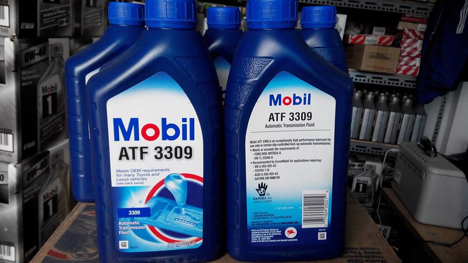

Kính các cụ,
Nhà e có con captiva LTZ, cũng đến mức 4 vạn rồi. E tính đi bảo dưỡng nhưng lăn tăn khoản thay dầu hộp số. K biết dòng này có cần thiết/có nên thay dầu hộp số không các cụ nhỉ? Và nếu có thì thay loại nào ạ?
Như CDX thì nhiều cụ khuyến cáo là nên thay dầu hộp số, nên e cũng thay luôn, chả lăn tăn gì. Con Cap này e thấy lành, mỗi tội uống xăng thôi nên k định thay ạ. Mong các cụ cho ý kiến.
Cảm ơn các cụ!
cụ kỹ tính thì chơi hẳn lại này cho em
