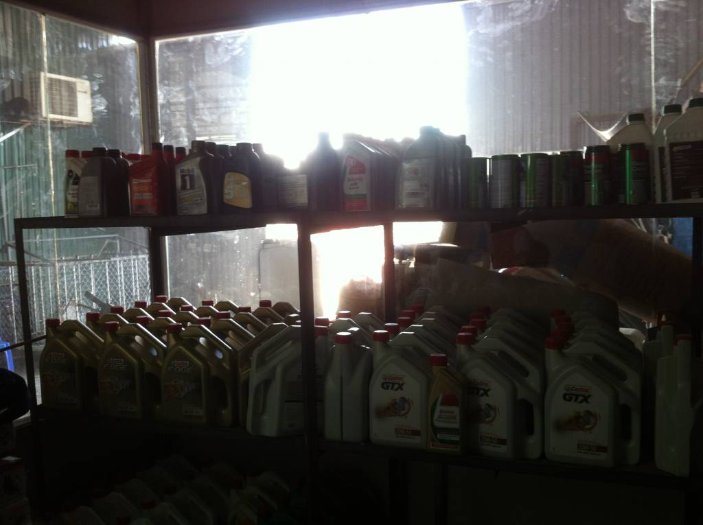

E k nhớ giá lắm vì lâu lâu mới thay, dầu Castrol Edge Pro Fully Synthetics 5W-30 Cụ ạ. Cụ kêu rẻ thế thì bên Cụ bán bao xiền hộp 1 lít thế?
Cái hộp dầu đấy đây cụ
