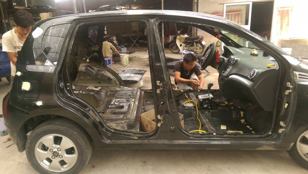

xe đổi mầu bên em làm như sau
+Bắt buộc phải tháo hết nội thất (như ghế + sàn xe + các ổ khóa dây điện cánh cửa .dây điện trên xe dữ nguyên + tháo toàn bộ kính cánh cửa chừ kính trước và kính sau + tháo dời 4 cánh cửa + tháo capo + tháo cốp sau+ tháo 2 ba đầu sốc để sơn phần trong .nếu không cẩu máy phải tháo 2 bên lòng máy ) những phần này phải bắt buộc
lưu ý những phần tháo ra để sơn lại phải lấy bắng dính quấn lại rồi gi lại .tránh nhầm lẫn thiếu ...

nhưng công đoạn làm đầu tiên của xe cụ đây
