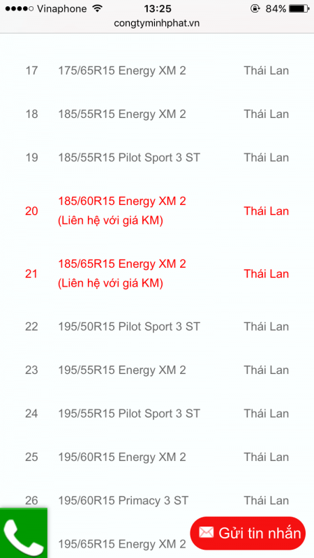

E cũng đang phân vân vụ này.cc xem thử cái nào lắp dk cho mn chỉ hộ e cái
