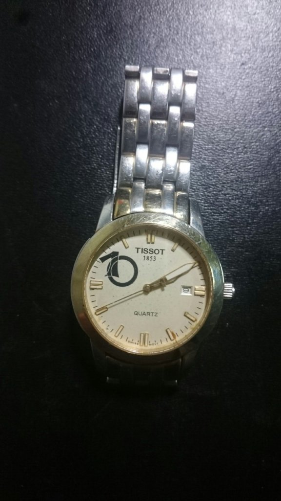

Em muốn thay pin đồng hồ này ở Hà nội thì thay ở đâu uy tín ạ? Cảm ơn các cụ.

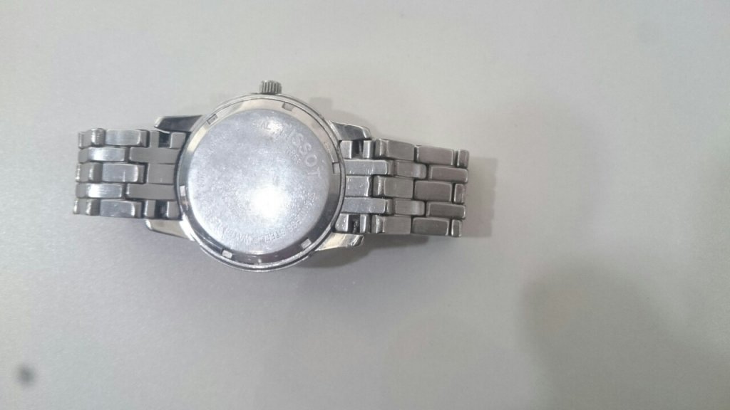

Đồng hồ này tự thay cũng được cụ ui. Đít nhẵn lấy cái dao cùn bấm cái vào khe tạch phát là ra, đít có mấy cài gờ bên hông dùng đầu kéo vặn ra, pin đa số là ag4(lr626) hoặc mở ra xem trực tiếp rồi đi mua.
Cụ ơi cái đít như này thì làm thế nào để tháo nó ra kiểm tra Pin được ạ
Nó là nắp xoáy cụ, mua cái mở hoặc dùng đầu mũi kéo kẹp 2 bên đối diện xoay là ra.
Tool mở trông nó thế này, chắc cũng rẻ nên nên cụ sắm cái mà dùng. :D
