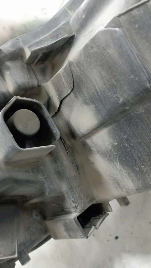

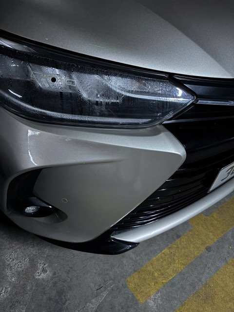

Các cụ cho em hỏi vỏ đèn pha xe vios bị vỡ bên trong, hơi nước đọng vào khi trời mưa thì có nên thay mới không?hãng báo giá 21 củ chưa VAT, bảo hiểm chi hỗ trợ 50%.
Trường hợp thay bên ngoài, thì giá có rẻ hơn hãng và thay ở đâu(em ở HN). Nhờ các cụ tư vấn giúp ạ.

Bảo hiểm chịu hết sao lại 50%

Chắc lần đầu bác làm bảo hiểm vật chất nên mới chịu vây. Cái đèn hậu em lâu ngày xấu quá cho nó bể luôn làm bảo hiểm, không có hiện trường chịu 10% + 500k/vụ

tôi có làm bảo hiểm vài lần rồi, nhưng chỉ xước xát thân vỏ
đèn này giá trị lớn nên phải có hiện trường mới hỗ trợ full bác ạ.

Cụ mang ra cửa hàng phục chế đèn ở đầu ngã tư Phạm Văn Đồng - Hoàng Quốc Việt, em nghĩ cụ tốn 10-20% giá hãng báo

Đúng vậy, alo cho bạn BH, bạn ấy hướng dẫn và chi phí 500K, tính 1 vụ :D

Bác ra cửa hàng gương đèn, họ hàn lại là xong
Còn cái chỗ vỡ này nó ko ảnh hưởng đến thẩm mỹ và không ai nhìn thấy. Nếu là em thì e lấy mỏ hàn để hàn vá rồi mua cuộn băng keo chống thấm sân thượng cắt dán đè lên các chỗ nứt vỡ là xong, bao bền. Chi phí chắc hết 30k với khoảng 2 tiếng tháo lắp

là hàn lại hả cụ? có đảm bảo ko cụ. chỉ ngại được thời gian lại hấp hơi nước
Em không phải người làm nên không dám cam kết ạ
Nhưng xe em thì vài năm nay thấy ổn :D

Họ hàn lại hết cụ ạ, em thấy ổn
