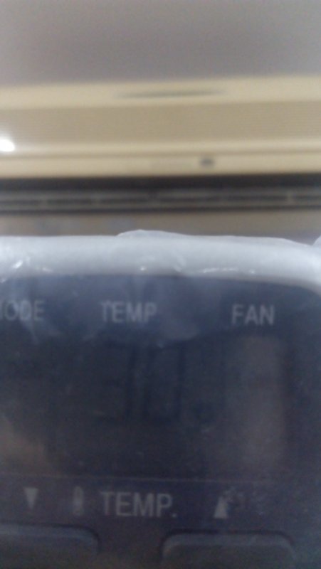

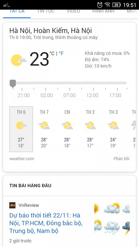

Điều hòa bật để 30 độ đc 10 phút rồi, lạnh sun vòi, dù thời tiết đang 23 độ ?
