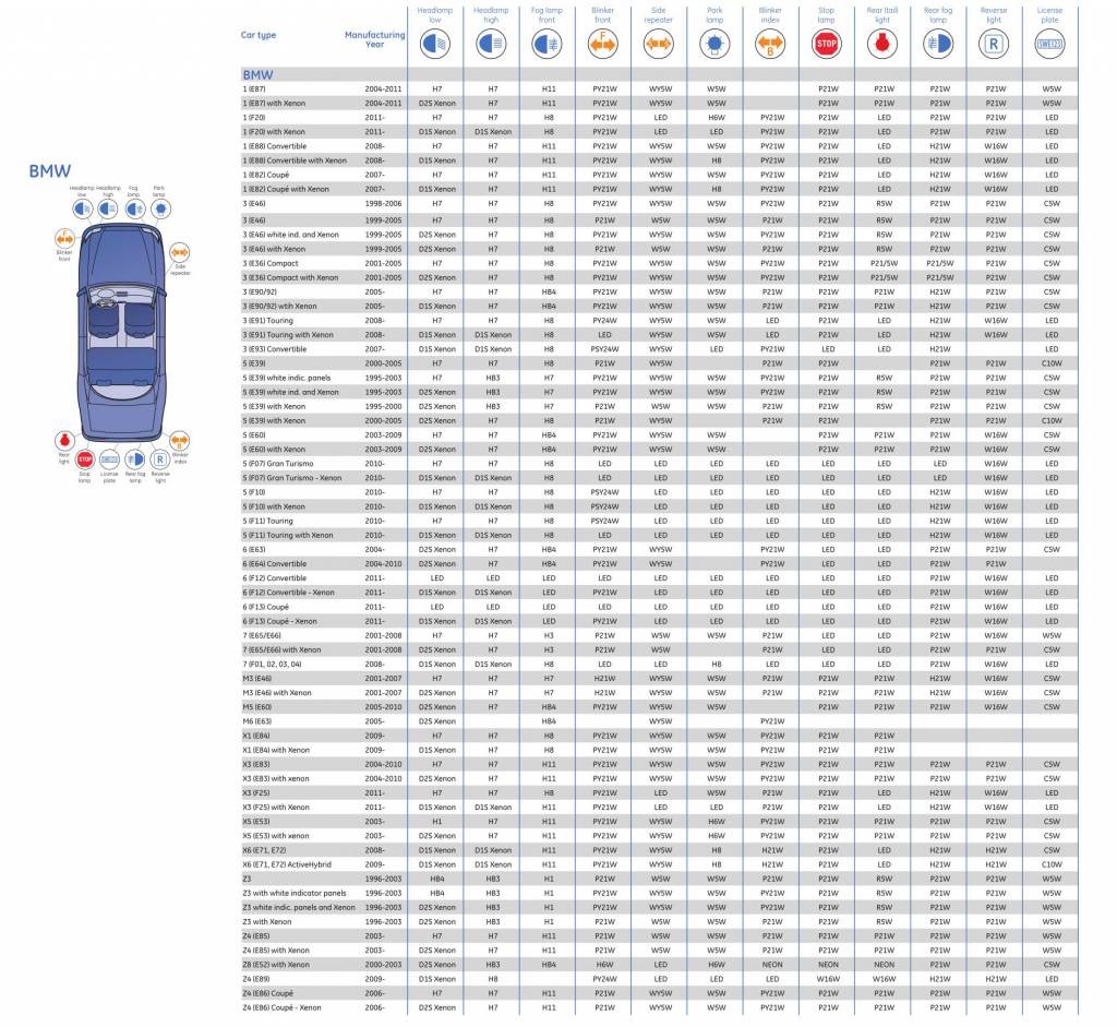

Tết hôm rồi em bị cháy mất một bóng cos (E46 325), lại đang ở tận Huế chả tìm được hàng nào để mua, phải hy sinh đổi pha thành cos, mùng 3 Tết ra đến tận Hà tĩnh mới mua được cái bóng H7.
Google một hồi ra được cái này cũng hay, share các cụ tham khảo
E46 BULBS:
FRONT
E46 without bixenon: Headlight bulb (outer): H7
E46 WITH bixenon: Headlight bulb (outer): D2S
High Beam bulb (inner): H7
Front Fog Light: H8
DRL (Daytime Running Lights, found in headlight): 501
TURN SIGNAL INDICATORS
Front Corner indicators (turn signal): 1156
Side indicators (turn signal): 501
Rear indicators (turn signal): 1156
REAR
Tail Light: 1157
Stop/Brake Light: 1157
Reverse Light: 1156
Rear Fog Light: 1156
ACCESSORY BULBS
License Plate bulb: 239
Interior bulbs: 501
BULB ALIASES (other names for same bulb):
H7: 477/499/PX26D
H8: 708
1156: 382/P21W/PY21W/BA15S/R5W/1156P/1073/1093/1141/1129/7507
1157: 380/P21/780/BAY15D/1016/1034/1154/2057/2357/2397/3497/7528
501: T10/W5W/WY5W/168/194/921/Wedge
239: C5W/257/269/272/SV8/SV8,5/SV8.5D/SV8.5-8/TES1224/TES1229/T11X35/6479/TES1230/LIT17BN
D2S: 66240/66040
This list of aliases is not comprehensive; there may be other aliases not in this list. Check first before buying.
See the pictures below for reference.
Gốc ở đây
