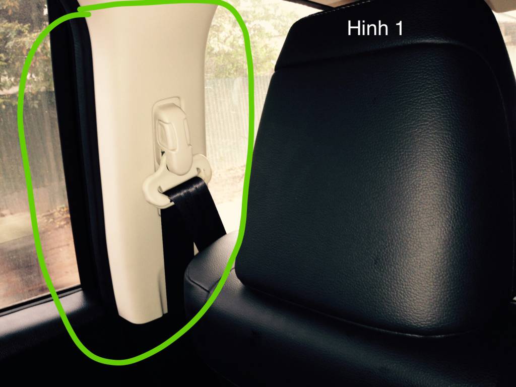

Thưa các cụ, con CRV mới của e có 2 tiếng kêu sau mà e rất khó chịu. Đi bt trên đường bê tông nó kêu rất rõ. Vào hãng thì tụi nó lái cứ như chở gái sắp đẻ, phanh khi vào chỗ hơi sóc, đâm ra tiếng kêu giảm. Nó kết luận: k sao. E điên qua!
Hình 1: tuếng nhựa cọ vào nhau kêu két két. Lỗi này chỉ người lái mới nghe thấy (rất rõ) khi đi đường bê tông. E nghi nó ở trụ B. Nhưng giữu trụ B cũng k hết.

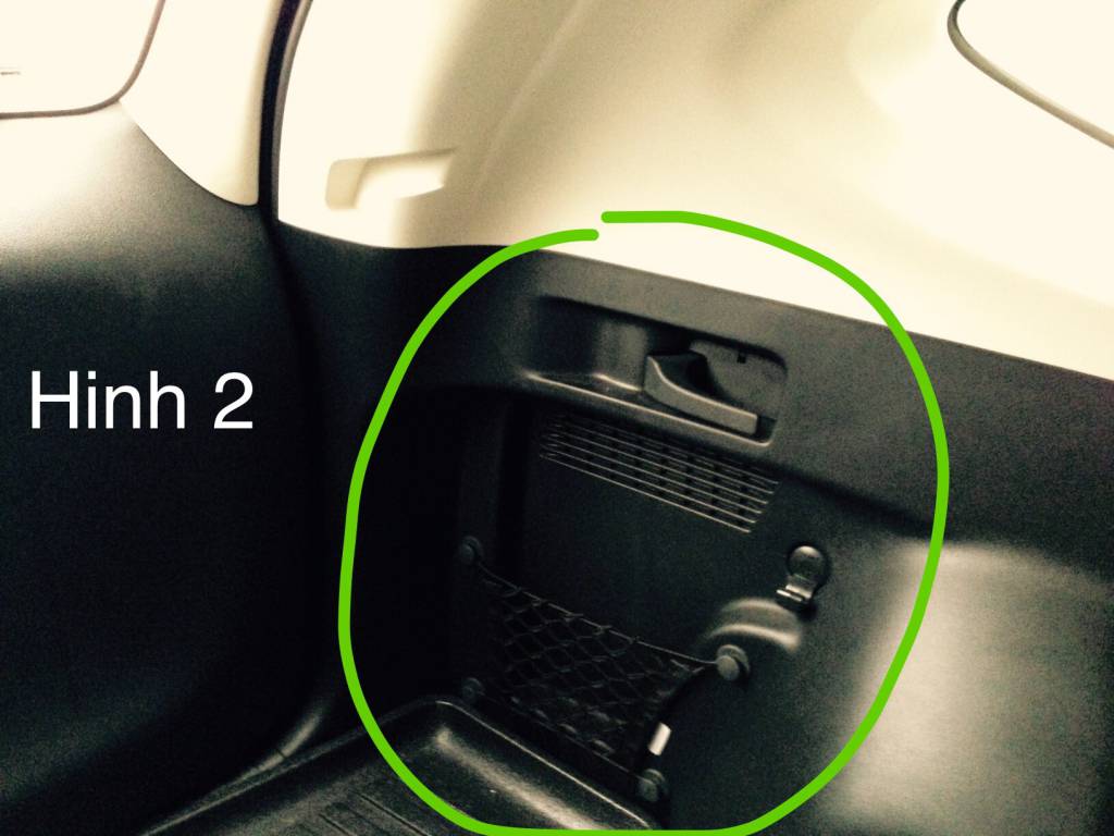

Hình 2: lỗi này thì cực rõ, như tiếng sắt va đạp vào nhau. E đã ngồi ở cốp, và khoanh vùng được khu vực này. Nó trúng vị trí nắp bình xăng? Tiếng nó kêu như mình để cái dập ghim giấy trên xe khi vài sóc.

Em xem cái clip chạy thử bên tinhte.vn thì anh tài còn lấy cả cái mic đặt sát vào chỗ kêu để mọi người nghe thấy cho rõ nữa cơ ạ.Nhưng mà thấy anh ý nói " đây là tiếng lách cách từ trong táp lô vọng ra " chứ không phải trường hợp như bác chủ nói.

Tiếng kêu lích kích ở cột B chỗ dây bảo hiểm bên lái thì xe em cũng bị khi đi vào đường xóc gập ghềnh ! Tuy nhiên ở mức độ nhé, em điều chỉnh lại độ cao thấp của dây bảo hiểm là đỡ đi !
Còn tiếng kêu vọng từ sau thì xe em ko bị ! Bác ktra kỹ xem nguyên nhân có thể từ những bộ phận nào để đưa ra phương án xlys !
