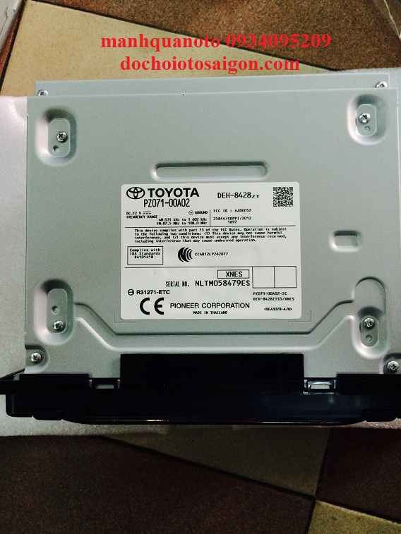

Nguyên đầu xe của Bác thì không có đường USB nhưng lại có đường CD changers
Bác mua bộ Yatour này cắm vào thì dùng được tất cả nhé
Có thằng này CH uy tín lại đang giảm giá
http://vi.aliexpress.com/item/Yatou...-for-Alpine-AI-NET-interface/32236382955.html
Bác nhớ bảo người mua bộ Yatour có đầu cắm vào đầu CD Camry là được

Nếu không thì cụ mua cái cd đời mới của toyota kèm mặt dưỡng là cũng có usb ngay

đây cụ ơi, adaptor usb-aux Toyota kết nối thẳng vào giắc phía sau đầu cd nguyên bản, hàng có sẵn cụ nhé.
http://ducauto.com/index.php?route=product/product&path=69&product_id=102

Cụ qua ducauto.com lấy cái cáp Aux lắp vào đầu zin, xong ghé www.airplaycar.com tham khảo thêm cái phát nhạc không dây từ điện thoại cho tiện
