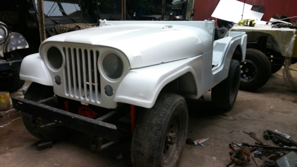

Vậy nền trắng đấy đã phủ bóng chưa cụ? Nếu phủ rồi thì khá phức tạp đấy ạ phủ rồi em sẽ phải xả bóng lại để sơn hoạ tiết lửa sau đó mới phủ bóng lại. Em chỉ nhận phần làm hoạ tiết giúp cụ thôi nhé.Chắc mất khoảng 1 ngày cùng lắm là ngày rưỡi là ổn cụ ạ nguyên liệu để làm hoạ tiết ko đáng bao nhiêu cả..Đen 2 lạng màu hịn khoảng 140k,màu rẻ 6,70k, vàng 2 lạng như thế luôn,đỏ 2 lạng. cũng như thế luôn 3 lít xăng pha sơn 90k(e tính cả dư thừa rửa súng luôn đó), 4,5 tờ nhám loại 1200 là 40k. in mấy cái hình mẫu lửa 20k.1 tẹp báo còn băng keo đi viền và dán báo e còn ko phải mua.
----Vì chỉ sơn hoạ tiết lửa nó ko bụi lắm có thể làm tại gara nhà cụ luôn.Nếu làm nhà cụ e phải đem máy nén khí đến còn nếu làm ở gara cụ làm xe trước đó nên e chỉ đem súng sơn của e đến thôi..Ngoài nguyên liệu e kể trên cụ lo còn chi phí đi lại,ăn uống và công làm cứ cho rộng tới ngày thứ 2 đi e làm mình cũng dc nhưng muốn 1 cu e trước làm cho e đi theo phụ cho vui. cụ gửi e bao nhiêu cũng dc 1tr5 gì đó vì e đang khó khăn nên cũng ko giúp cụ bằng tinh thần giúp dc(Cụ ưng cái bụng khi nao xog thì e mới dám nhận xiền)..Nhưng e đã kể rất chi tiết để cụ hiểu rồi ở HN có chỗ làm dc cụ cứ tìm và chờ họ báo giá để cụ tham khảo

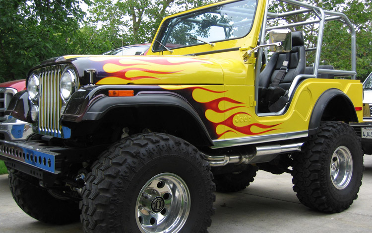

---Em có 1 chút góp ý là nếu nền trắng hoạ tiết vàng như vậy nó hơi ảo hơn so với xanh.Nếu lửa đỏ vàng là màu ko thay đổi dc với cụ thì e cũng sẽ cố làm nó ổn hơn.
