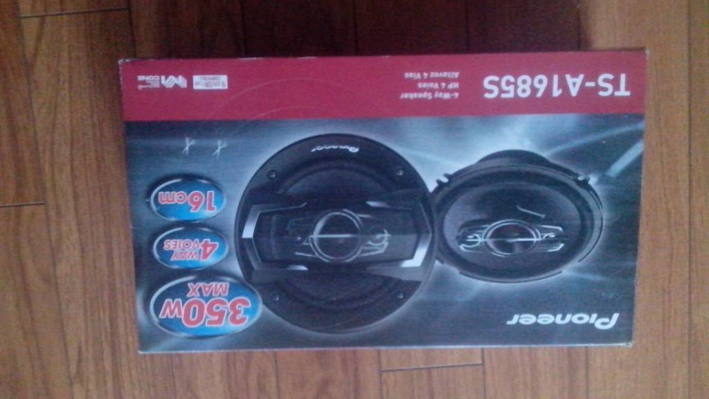

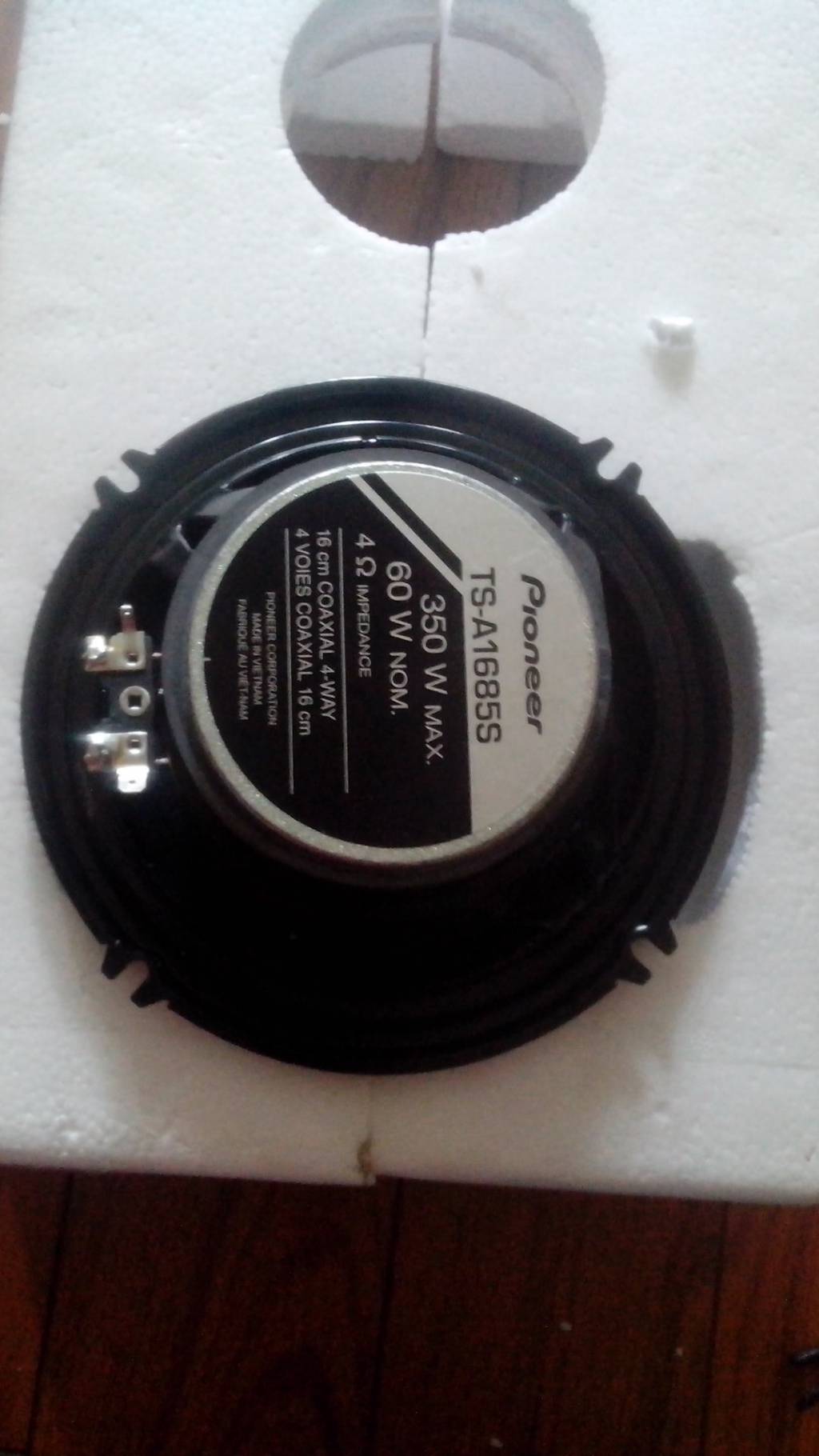

Cụ nâng cấp lên đôi Pioneer TS A 1685S chuẩn luôn. Đôi này em mới dùng được 1 tuần, vì em chót yêu em Tempo nên để không. Mời cụ thưởng lãm ảnh em nó ah.
Bên trong đây ah.
Thông số loa đây ah.
