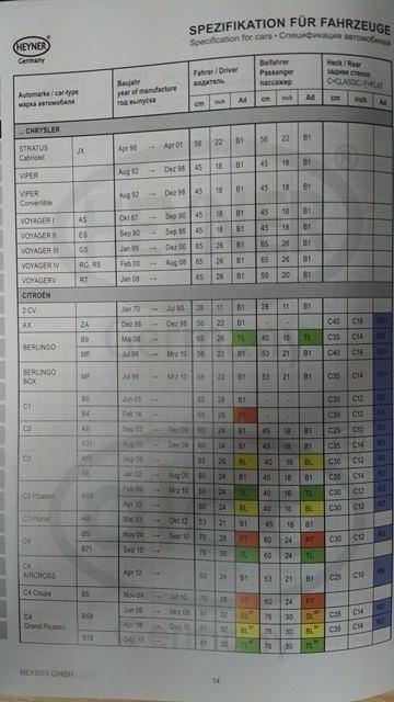

turnviet
OF-93492
30/4/11
12,573
476,754 Mã lực
Độ xe Carcam 15/29 Láng Hạ
carcam.vn
Do nhà em tổng hợp dựa vào bảng cũ trên Internet - Em cũng có cả một cẩm nang dày lắm tất cả kích thước các loại xe trên thế giới
