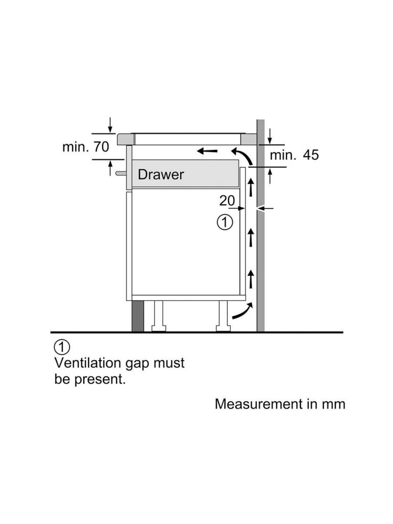

Em thấy hầu hết họ cần khe gió để thổi ra phía trước tủ như này.
Nhưng hầu hết ko ai để cái khe đó cả mà làm kín mặt trc luôn :( vậy gió nóng thoát ra kiểu gì đc.

Đẹp nhưng phải bố trí chỗ lấy gió làm mát bếp và lò nhé. chứ để kín nhanh hỏng bếp và lò lắm đấy.

Vâng e phân vân mỗi vụ đó, làm thông gió như nhà sx khuyến cáo thì phải đục hở hậu và để 1 khe gió thoát phía trước mặt tủ. Nhưng e chưa thấy ai đóng kiểu đó cả :(
Không đun bếp phải mở cửa tủ nếu ko muốn nhanh hỏng bếp ak
