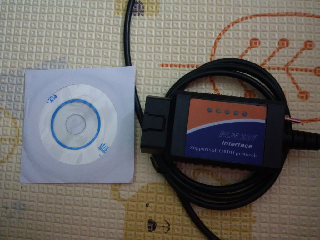

Em khoe các cụ đồ chơi mới của em.
Sau bao ngày hao tâm khổ tứ em đã tự sướng được với ODB II của ech.
Cái này có phần mềm đi kèm , tuy nhiên dùng Forscan em thấy dễ dùng hơn.
Chức năng : Toàn bộ Ford đến 2016. (phiên bản forscan 2018)
Điểm nổi bật: đọc ,xóa ,test được Mondeo và Ech từ 2008 trở về trước. (thời kỳ Ford mazda liên kết)
Cụ nào ham làm một bộ về chơi. (Em nhập từ "Bển")
Chú ý các cụ, hình thức tên tuổi giống nhau nhưng không dùng được cho xe trước 2008 đâu nhé!
Với chi phí 500k một bộ thì em thấy ổn. (hin như của Hainguyen em không kham nổi)
Các cụ có nhu cầu inbox em , em mang về cho. (phí 1 vại bia tươi 1 chiếc)

Đủ 5 cái em chuyển một thể , chứ từng cái phí vận chuyển chát lắm. (7 đô nôi địa , 8 đô về VN)

Em mua lazada 200k từ dạo vừa mua ếch xong, lúc nào có vde gì lại cắm vào đọc ngon choét.

Cái đọc OBD dùng chip ELM327. Bản bluetooth rẻ hơn mà cũng ngon.
Phần mềm Scan như cụ nói hình như chỉ đọc (và reset) lỗi đơn giản thì phải, nếu đúng thì mấy bản chạy trên Android/iOS cũng đọc và reset lỗi ngon, có điều báo lỗi hơi chung chung, khó đoán bệnh trong nhiều trường hợp.
Nếu xe cụ từ đời 2010 dùng bản thường không cần đến bản này, bản này dùng được cho các xe dưới 2008. Và đọc trạng thái để chuẩn bệnh chính xác không đóan mò. (gần với bản của hãng) thế nên em mói đau đầu! (bảnh thường em cũng có một cái dùng cho xe hàn và nhái , nhưng cũng chỉ đọc xóa lỗi thôi, không có chức năng cho abs và oxy)

Tức là từ 2010 trở lại thì không chuẩn bệnh chính xác được ạ!?

Tức là từ 2010 trở lại thì không chuẩn bệnh chính xác được ạ!?[/QUOT từ 2016 trở về trước ok. Còn bản
Từ 2010 về đây bản đa năng cũng đọc được .còn từ 2009 về trước gần như các máy rẻ tiền đều không đọc được ford .có đọc được thì cũng chỉ hiển thị được lỗi P xxxx

Chắc cụ trêu chứ tháng trước em mua cũng từ nc ngoài về, tính tỉ giá 190k. Freeship. Giao tận cửa nhà em.

Cụ kemsurri mua có 190k về tận nhà cụ ơi! em mua đắt rồi. (
11$ + phí nội địa + phí ngoại địa ) em nhận được tầm 500k (em mua kèm cả cái khác nữa ) đã sướng lắm rồi . Em đang sốc đấy!!! Toi mấy bữa bia!

Cụ mua trên Ali thì để ý:
- Có nhiều món mua 1 thì free ship, nhưng mua 2 trở lên là tính phí, mỗi món là 1 lần chứ không tính gộp cả lô. (Có nhiều món thì mua bao nhiêu cũng free ship)
- Giá trên Ali là trọn gói rồi không có nội ngoại địa gì cả.

Hên thì "tự sướng" âm ỉ như topic này
Xui thì "chập cổng OBD" chết toi ECU
Cable thì 5$ cũng có mà 1000$ cũng có

Thêm kinh nghiệm , em phải trả 22 $ vận chuyển cho cái này và và đồ F1

Trước em mua 1 sợi dùng chập chờn.
Sau em mua 1 cái nguyên bản, chưa mod về tự sướng... Chạy ngon, vui phết :D
Tổng thiệt hại chưa đến 200k :">
