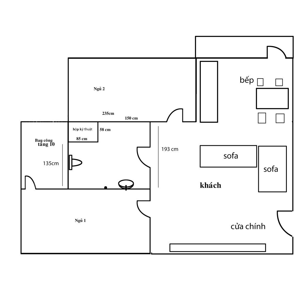

nhờ các bác tư vấn hộ em.
nhà em là nhà chung cư, nay có thêm thành viên nên muốn cải tạo lại nhà vệ sinh, sao cho được 2 cái giêng biệt.
1. kích thước như trên hình, theo các bác có thể làm đưuọc 2 nvs kg ( 1 chính 1 phụ cũng được )
2. em muốn trổ thêm cửa mới cho nvs ở chỗ bức tường ban công có hợp lý kg ( khi đã xin được gp từ ban Quản lý)
nhờ các bác tư vấn chia kích thước sao cho hợp lý ạ.
cảm ơn các bác.

Không gian xung quanh đâu cụ , vị trí cửa vệ sinh cũng phải tính 1 chút cho đỡ trơ cụ ạ ? kích thước em thấy cũng ko đủ , cải tạo tách nhà vệ sinh chung cư hơi phức tạp cụ ạ , nó liên quan đến hệ thống kĩ thuật chung của tòa nhà

không gian chung thì có phòng khách và bếp nữa thôi cụ, nhưng 2 cái đó nó kg nawmg trong khu vực này nên em kg đưa vào. tường nhà vệ sinh em nghĩ kg phải là chịu lực.

cụ không cho kích thước thì sao tư vấn được ạ

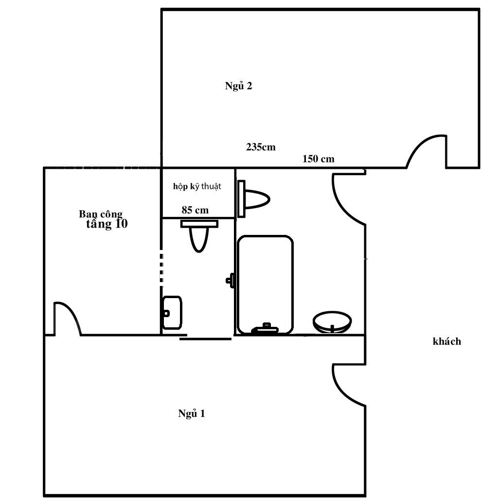

Nhà VS trổ được cửa thì tốt quá lấy ánh sáng tốt. Họ ko cho thì đục trộm ô thoáng chớp lật thấp thấp cũng được. Vách ngăn giữa 2 vệ sinh cụ nên làm bằng kính CL cho tiết kiệm diện tích. Để lấy ánh sáng cho VS chính, từ 2m trở xuống cụ dán cản sáng, phía trên cụ dán mờ lấy ánh sáng.
Nhà VS nhỏ trong phòng ngủ 1 của cụ phải hy sinh lớn vì mọi thứ đều rất bé. Sen tắm cụ có thể kết hợp luôn với vòi lavabo.
Bù lại, nhà VS chính cụ có thể bố trí khéo được 1 cái bồn tắm nhỏ hoặc quây kính tắm tùy cụ.

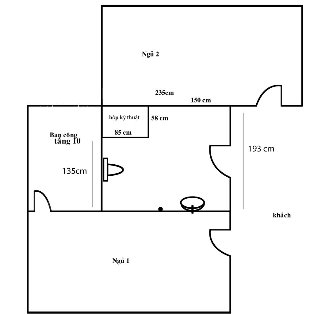

về kích thước cho nvs nếu chia 2 như thế thì có ổ kg cụ

Chiều ngang 85cm là vừa đủ cho cái xí ạ. Chiều dài chắc tầm 1,35m nên khá ngắn, mất 65-70cm cho cái xí rồi nên nếu để tắm thì hơi vướng víu đấy ạ. Nếu muốn vét thêm khoảng 15cm nữa thì làm xí có két nước treo trên cao.

:tổng thể cả căn hộ chứ cụ, chứ có mỗi cái vs thì mn khó tư vấn

4m2 thì x2 hơi chật, cụ tăng diện tích bằng cách thu hep phòng khách, bỏ cửa phòng ngủ 2 chuyển phía trước thử xem
nhà em đang ở đưcọ 2 năm rồi cụ, nếu mà làm thế thì tốn công, của ... cụ ạ. mà chắc gì ban QL nhà đã ok

thế thì mở rộng ra mới riêng được @@
chỉ còn nước rộng ra ban công" ý vợ em" nhưng khi đó ban công xẽ phải làm kính 1 phần, chiều cao cung hơn 2m, tầng 10 có nguy hiểm , gió máy kg ạ. mà chắc gì ban QL đã cho làm ra ban công.
phòng khách và ngủ thì kg cắt xén được nữa ạ, vì đang ở hơn 2 năm rồi giò mà làm thì lám thứ lắm.

Tình hình kiểu này là cụ chủ ko muốn động đến khu vực phòng khách phòng ngủ rồi mà chỉ muốn cải tạo gọn trong khu vệ sinh thôi.
Cái gì cũng có cái giá của nó cụ ạ. Chấp nhận vs bé thì cụ ngâm cứu p/a của em. Còn ko thì bắt buộc phải mở rộng diện tích ra phòng khách thôi chứ ko có cách nào khác.
