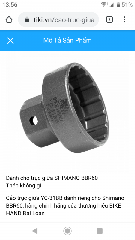

Em cần chỉ giáo gấp cái đồ mở cốt rỗng ạ cái này nó ghi là mơ cốt bbr60.. Vậy có mở được bb52 của m6000 kg xin các Cụ giúp em

Đồ để tháo cốt BB52 nó to hơn đồ của BBR60 cụ ạ. Cụ mua cái kia về là không vừa đâu ạ.
Cam ơn Cụ thế mà còn bé shop bán nó nói được.. May mà chưa đặt mua Vậy Cụ biết cái nào chỉ em với ạ

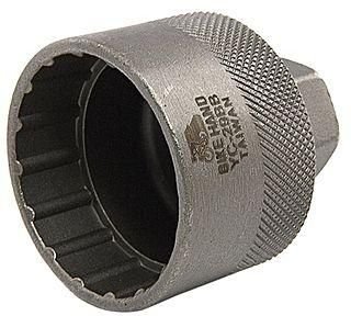

Trên hình đầu tiên của cụ cái nắp chụp YC-31BB là dành cho cốt BBR60. Để tháo cốt BB52 cụ cần tìm nắp chụp YC-29BB.
Hình như dưới đây ạ:
Em thấy có mấy nơi bán, cụ tham khảo ạ:

Ngoài ra còn 1 loại dạng cờ lê, theo em thì cụ không nên dùng vì nó mỏng, dễ làm toét rãnh của nắp. Thực ra thì hình như nó làm bằng nhôm nên răng nó sẽ hỏng trước khi toét rãnh, nhưng khi nó trượt thì cũng có thể làm xước nắp cốt.
Hình nó đây ạ:
