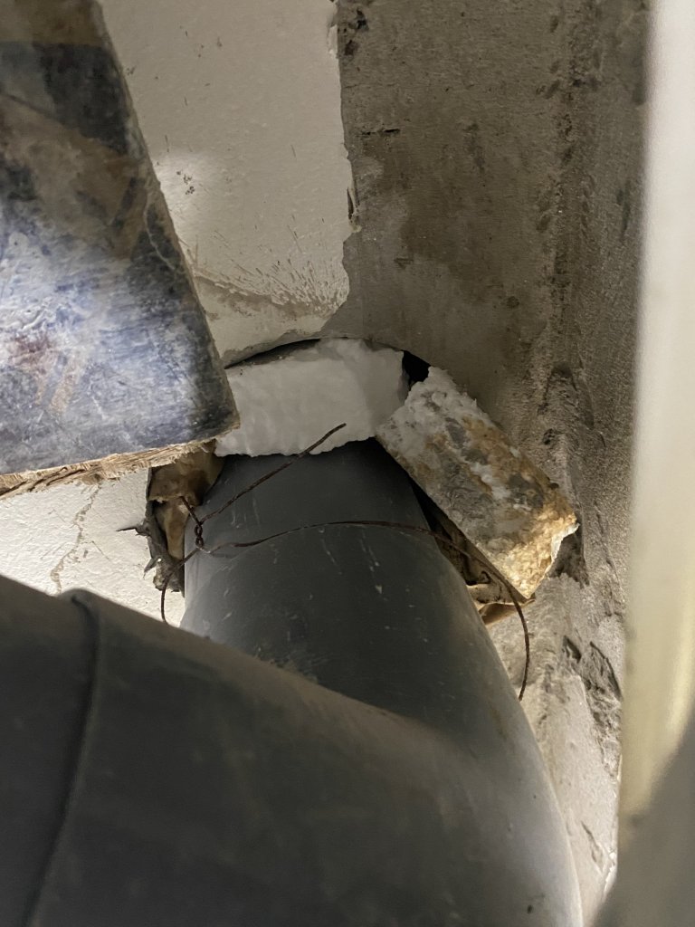

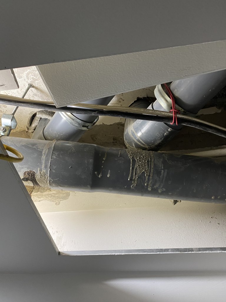

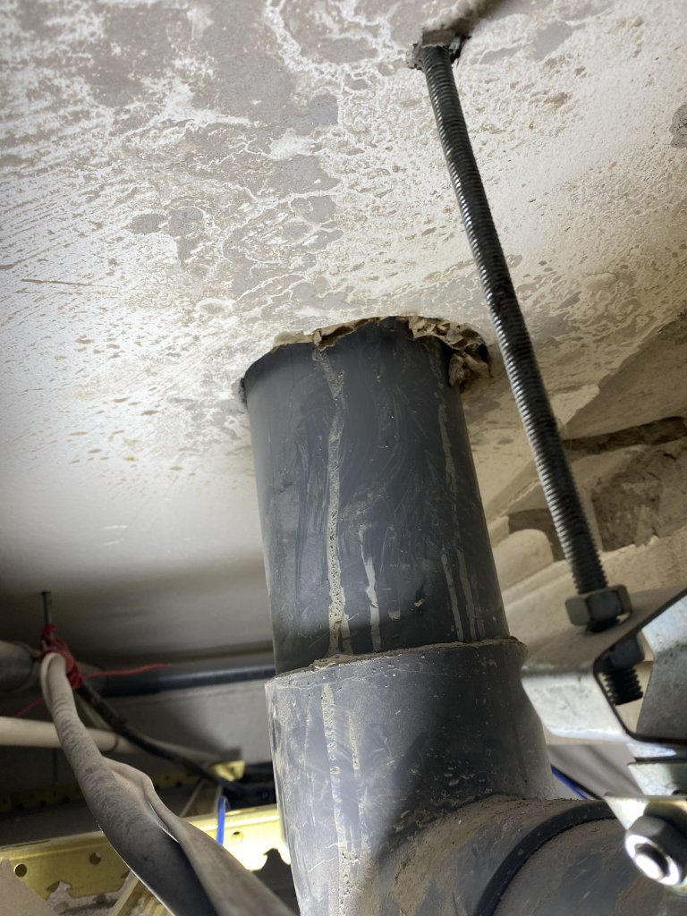

Nhà em mới xây dựng và sử dụng được 1 năm. Và giờ đã bị thấm ở cổ ống thoát nước mặt trần dưới. Em tạo thớt lên đây nhờ các cụ thông thái tư vấn giúp có cách nào khắc phục triệt để được không? Và có cụ nào chuyên về chống thấm trên OFF xử lý được giúp em. Đây là ảnh trước khi làm trần thạch cao.

Vấn đề là thấm do dò ống nước hay thấm từ ngoài vào qua lỗ đục kia ạ?
Nếu thấm từ ngoài vào thì bên ngoài chỗ khoanh tròn đó có bị gì che không?

Vâng khả năng cao là do nên nhà tắm có các mạch ghạch không được kín. Thêm nữa là chống thấm không tốt chỗ các cổ ống cụ à

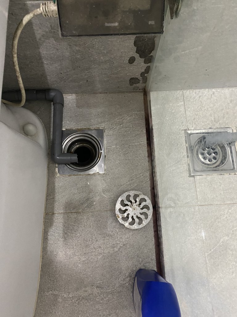

Khoai r, giải pháp triệt để, xấu nhất là lột toàn bộ sàn nhà tắm tầng trên xử lý

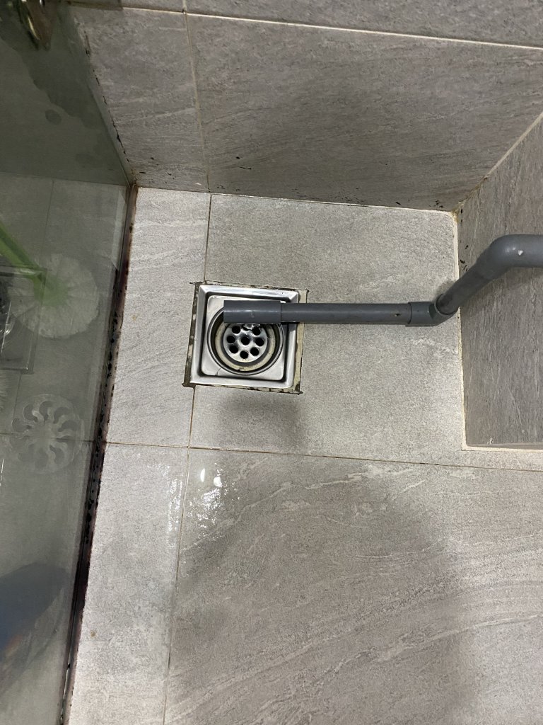

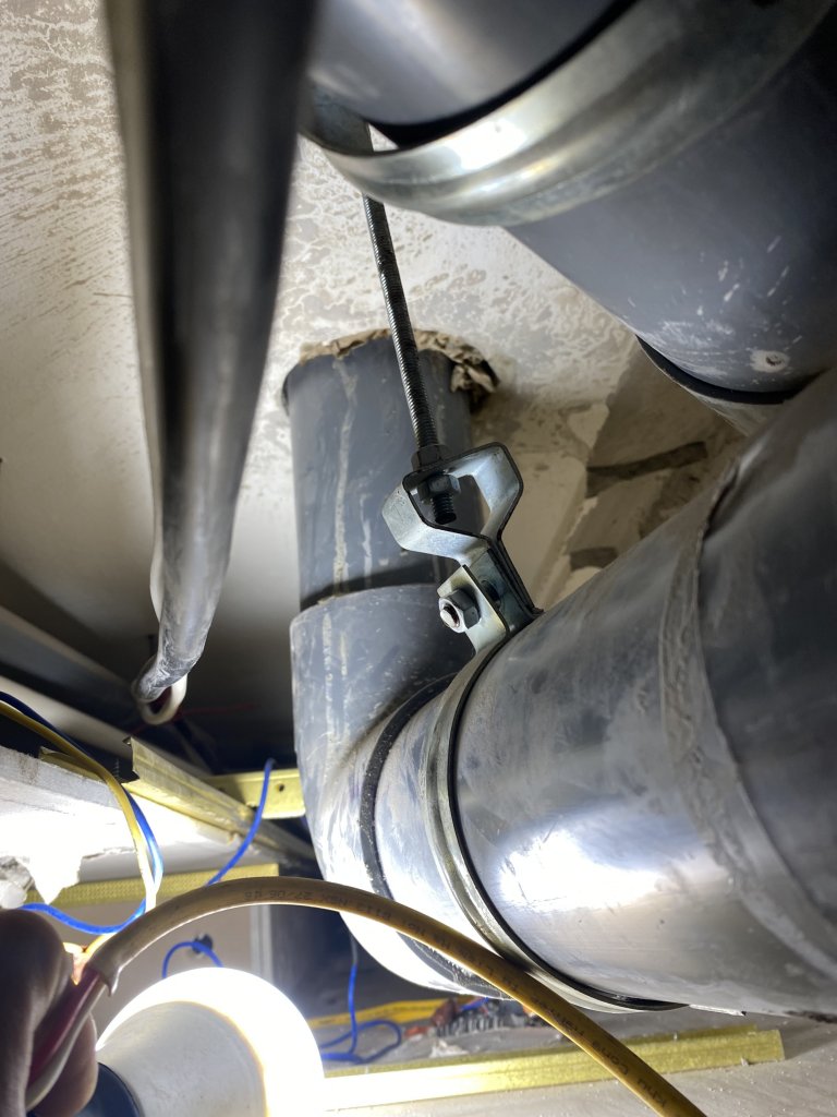

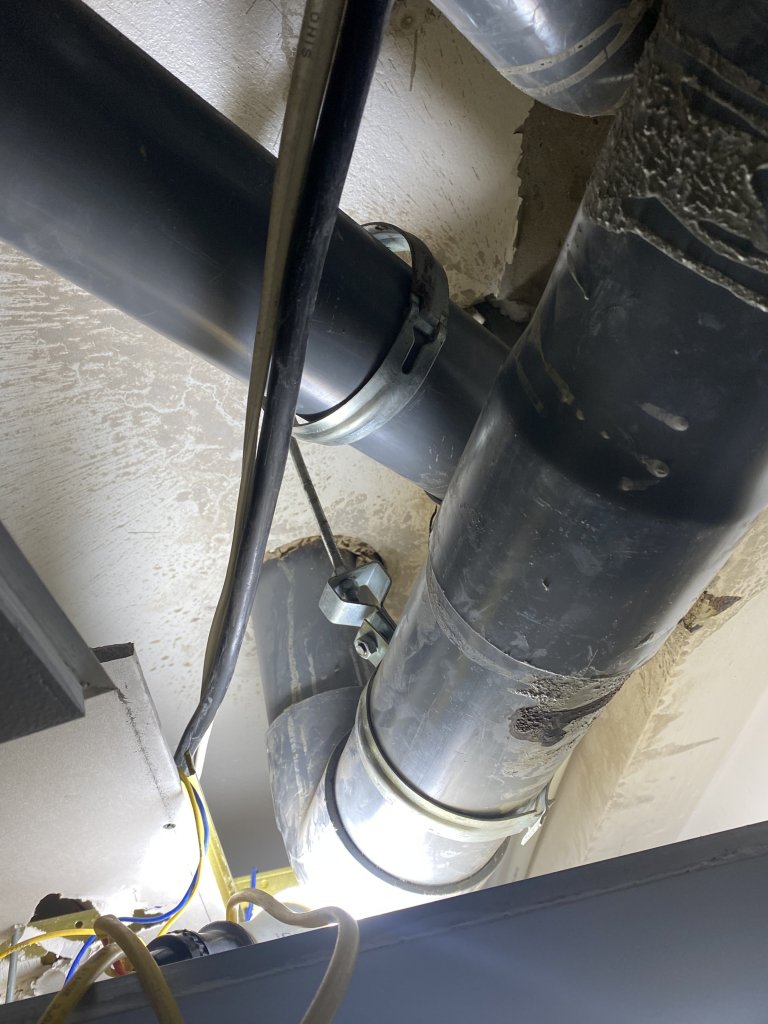

Em xin gửi thêm ít hình để các cụ xem dễ nhìn giúp em

Kiểu này phải lột toàn bộ sàn lên làm lại là chắc cú nhất.

Quan trọng nhất là xác định nguyên nhân thấm. Cụ nên mời thợ chuyên nghiệp, họ có kinh nghiệm.
Nếu chỉ thấm từ hố thoát sàn trên xuống quanh ống thoát thì không quá phức tạp. Cụ gọi thợ họ tháo ống ra đặt, chèn lại rồi trát chít phía sàn bên trên cho cẩn thận. Khả năng này rất cao.
Nếu thấm do từ sàn ra thì phải lột sàn nên làm lại (cũng không phức tạp quá đâu). Khả năng này thấp vì ngấm từ sàn thì vết ngấm thường đi theo chân tường ngấm xuống dưới.
Trước nhà em bị ngấm từ sàn, lột lên làm lại cũng đơn giản.

Dạ vâng cảm ơn vụ nhiều . Khả năng cao là do các mạch và chân tường chứ ko phải cổ ống . Cụ có số điện thoại thợ cũ xử lý cho nhà cụ không ? Cho em xin
