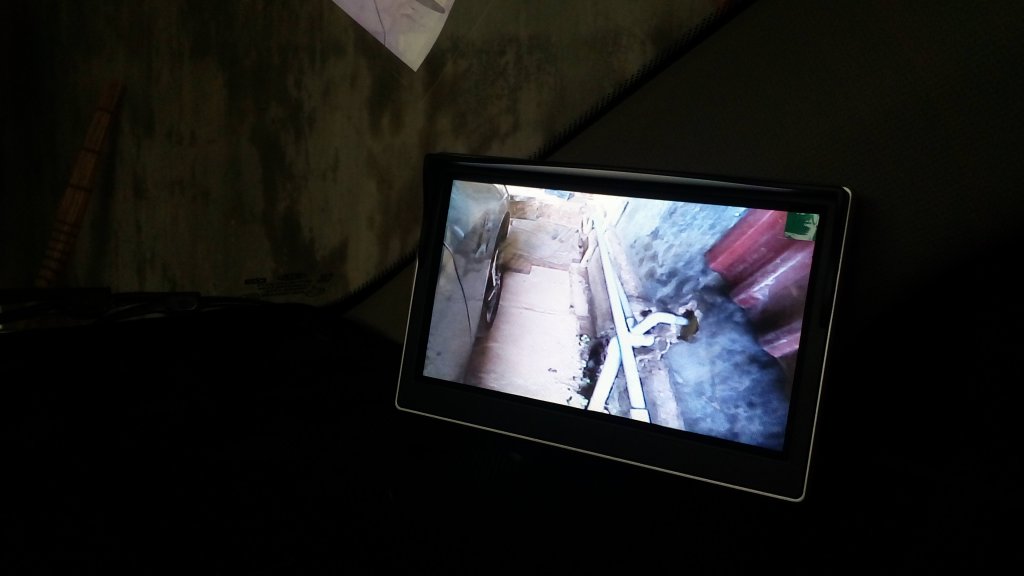

cam tiến em mua trên mang về, 650k, tự lắp lấy và hình ảnh phía phụ phía trước
haitg
OF-628419
1/4/19
46
113,460 Mã lực
58
hình ảnh thực tế
