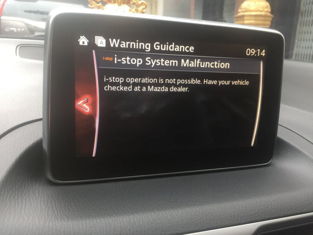

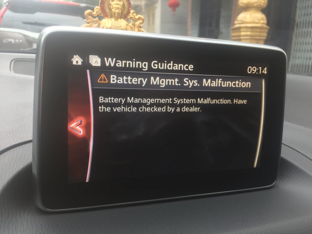

Các cụ cho e hỏi xe e m3 2015 báo lỗi như vậy, e đã thay ắc qui mới mà k hết là do lỗi gì ạ. Cám ơn các cụ
Cụ thay accu thì phải reset lại, cụ làm thử theo cách này nha:
1. Khởi động cho nóng động cơ, tắt tất cả các thiết bị điện: đèn, điều hòa, loa đài...
2. Tắt máy.
3. Bật khóa điện lên vị trí ON nhưng ko nổ máy, rồi nhấn và giữ nút Istop trong khoảng 3-5 giây.
4. Nổ máy.
5. Nhấn nút i-stop OF, xem đèn báo istop có nháy ko. Nếu ko nháy thì quay lại bước 3.
6. Cho máy nổ khoảng 10p cho đến khi đèn báo Istop tắt.
7. Tắt máy, đợi 1-2p.
8. Nổ máy, xem chế độ này có hoạt động bình thường hay ko, có thể đi vài ba cây số cho hệ thống được kích hoạt và hoạt động đầy đủ.
(Lưu ý: đọc kỹ sách hướng dẫn sử dụng trước khi dùng xe).

Cám ơn cụ, để e thử phát
